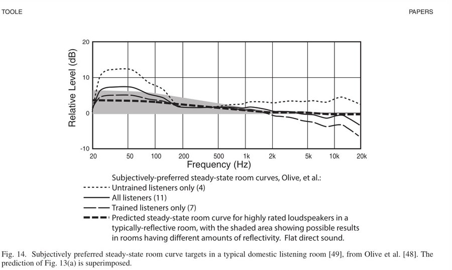

אז איזה גרף מטרה מזינים?
אני אומר את זה שנים כבר, אני יודע לזהות ״צליל פגום״ (לטעמי). ברגע שלא מוצא פגם אז מבחינתי זה ״צליל טוב״.
ז״א ״צליל טוב״ זה בעצם ״לא צליל לא טוב״.
לא כתבתי שלא, לא באמת הבנתי איפה אתה סותר אותי ;)
אני לא סותר אותך אף פעם בגדול :)
יש הרבה מה ללמוד מימך!!
לגבי הגרף - זה מאוד תלוי - בעיקר ברמקול .
לדוגמא רמקול BBC אודיופילי - לא הייתי הולך על דרף קלאסי כי המיק לא ממש מתאר את מה שאתה שומע ובתיקון קלאסי כמו זה שמופיע למטה אתה עשוי לקבל סאונד חריף יותר ממה שתרצה לקבל.
אבל זה כבר פלסטר למחלה שלא גדאי להיכנס אליה מלכתחילה.
אבל כמעט תמיד אלו הגרפים המקובלים - פחות או יותר.

המון תודה!!!
גרף 7 זה פחות או יותר מה שמדדתי אצלי בבית (לאחר החלקה), זה בדיוק הרול אוף שהזכרתי שמעדיף, למרות שהרמתי באיזה 0.3db לקבל קצת יותר טוויטר (אצלי ברמקול מתחיל מ 2k). מעבר לזה מרגיש לי לא טבעי (בעיקר קול אנושי) וקצת חופר
Dan-Cinemart
1,756
1,216
המון תודה!!!
לא מתפלא!
אתה רואה - יש לך גיבוי מדעי חחחחחח.
מה שיפה באודיו וזה גם מדעי - שזמני הדהוד גם משפיעים על הגרף המועדף.
אבל זה לפוסט אחר :)
