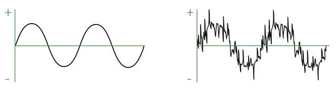

למרות שהטענה מתייחסת לנכונות מסוימת בכך שאותות אנלוגיים עשויים להיות מושפעים מרעשים ועיוותים, חשוב לציין שהאנלוגי כשיטה הוא רציף מטבעו, לעומת הדיגיטלי שהוא בדיד. רוצה לומר, הטענה שלך מציגה את האנלוגי בצורה שלילית מדי, תוך התעלמות מהעובדה שהרעשים יכולים להיות מופחתים ומנוהלים היטב בשיטות מודרניות לדוגמה מכונות אולטרה בסוניות לניקוי רעשים. כמו כן, גם במערכות דיגיטליות ישנם רעשים ועיוותים, אם כי בעוצמות נמוכות יותר.
אין מה להשוות את רמת העיוותים והרעשים של ויניל לאנלוג. יש עיוותים ורעשים גם בדיגיטל, אבל הם נמוכים בסדרי גודל.
זה שאנלוג "רציף מטבעו" ודיגיטל בדיד לא נובע שום דבר -- כלום, נאדה -- לגבי עד כמה התוצאה היא "מעוגלת" ורציפה במציאות.
באופן תאורטי העתקות דיגיטליות הן מושלמות, במציאות ישנם גורמים כמו תקלות במדיות אחסון, טעויות בשידור נתונים (לדוגמה, שגיאות בתהליך ה-CRC), ונזקים פיזיים למדיות שיכולים לגרום לשגיאות. עם זאת, לא זוכר עם ב red book קיים מנגנון קידוד לתיקון שגיאות ושיטות נוספות משפרות את האמינות והדיוק של ההעתקות הדיגיטליות. בנוסף, בעוד שהעיוותים במסלול הדיגיטלי עשויים להיות קטנים יותר, עדיין קיימים אתגרים כמו עיוותי כימות (quantization noise), רעשים הנובעים מדגימה (aliasing), ואיכות ממירים אנלוגיים לדיגיטליים (ADC) ודיגיטליים לאנלוגיים (DAC). מערכות דיגיטליות מתקדמות מתמודדות היטב עם אתגרים אלה, אך הן אינן חסינות לחלוטין מפגמים - לסיכום, שגיאות יש גם בדיגיטל, גם אם לרוב יש דרכים לתקן אותם.

אתה מתמקד במינימום עיוותים ורעשים במדיות אחסון דיגיטליות, אך מתעלם ממקורות רעש אחרים בשרשרת האודיו הדיגיטלית,כמו המרת D/A, כבלי חיבור וכו...
אתה טוען שהטכנולוגיה אנלוגית אינה יותר רציפה מהדיגיטלית, אבל זו טענה שגויה: טכנולוגיות אנלוגיות מייצגות אותות באופן רציף, בעוד שטכנולוגיות דיגיטליות מייצגות אותות באופן בדיד.הוכחה:
  • אותות אנלוגיים משתמשים במתח משתנה באופן רציף כדי לייצג ערכים.
