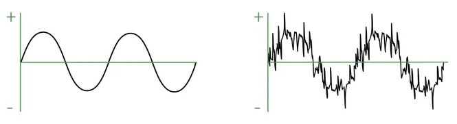

אלה תיאורים לא נכונים של הטכנולוגיות:
אפשר כמובן להגיד ששתי הטכנולוגיות "שואפות" לשלמות, אבל:
א. האנלוגית אינה יותר רציפה מהדיגיטלית -- די להיפך: מנסים לשמר את צורת הגל המקורית, אבל כשנוספים לזה הרעשים והעיוותים למיניהם, קו עגול מכיל המון קפיצות למעלה ולמטה, ומפסיק להיות עגול. בהגזמה של הרעשים, זה מה שקורה לקו שהוא עגול במקור:
צפה בקובץ המצורף 65738
אנלוג זה כמו לצייר קו מדוייק, כשגם הציור לא לגמרי מדויק וגם מזיזים לך את הנייר כל הזמן.
לעומת זאת, בדיגיטל, כל מה שמיוצג --כל ה תדרים עד תדר נתון, שיכול להיות גבוה ככל הרצוי, הם עגולים כמעט לגמרי -- ה"כמעט" זה בגלל רעשים ועיוותים -- אבל קטנים בעשרות dB מאלה של ויניל.
למרות שהטענה מתייחסת לנכונות מסוימת בכך שאותות אנלוגיים עשויים להיות מושפעים מרעשים ועיוותים, חשוב לציין שהאנלוגי כשיטה הוא רציף מטבעו, לעומת הדיגיטלי שהוא בדיד. רוצה לומר, הטענה שלך מציגה את האנלוגי בצורה שלילית מדי, תוך התעלמות מהעובדה שהרעשים יכולים להיות מופחתים ומנוהלים היטב בשיטות מודרניות לדוגמה מכונות אולטרה בסוניות לניקוי רעשים. כמו כן, גם במערכות דיגיטליות ישנם רעשים ועיוותים, אם כי בעוצמות נמוכות יותר.
ב. הפגמים בהעתקות ובשאר המסלול הדיגיטלי אינן קטנים, אלא גדולים ומשמעותיים. בדיגיטל העתקות הן מושלמות, והעיוותים שנכנסים בשאר המסלול הדיגיטלי קנטים בהרבה.
באופן תאורטי העתקות דיגיטליות הן מושלמות, במציאות ישנם גורמים כמו תקלות במדיות אחסון, טעויות בשידור נתונים (לדוגמה, שגיאות בתהליך ה-CRC), ונזקים פיזיים למדיות שיכולים לגרום לשגיאות. עם זאת, לא זוכר עם ב red book קיים מנגנון קידוד לתיקון שגיאות ושיטות נוספות משפרות את האמינות והדיוק של ההעתקות הדיגיטליות. בנוסף, בעוד שהעיוותים במסלול הדיגיטלי עשויים להיות קטנים יותר, עדיין קיימים אתגרים כמו עיוותי כימות (quantization noise), רעשים הנובעים מדגימה (aliasing), ואיכות ממירים אנלוגיים לדיגיטליים (ADC) ודיגיטליים לאנלוגיים (DAC). מערכות דיגיטליות מתקדמות מתמודדות היטב עם אתגרים אלה, אך הן אינן חסינות לחלוטין מפגמים - לסיכום, שגיאות יש גם בדיגיטל, גם אם לרוב יש דרכים לתקן אותם.
ג. דיגיטל מבצע דגימות, לא הערכות, ובמסגרת הדגימות, הוא מגיע לייצוג מדויק של כל התדרים עד תדר נייקוויסט, הניתן לבחירה.
הטענה ש"דיגיטל מבצע דגימות, לא הערכות" מתעלמת מהעובדה שהדגימות עצמן הן הערכות של ערכי האות בזמן הדגימה. בנוסף, הטענה של "ייצוג מדויק של כל התדרים עד תדר נייקוויסט" מתעלמת מבעיות עיוותי כימות ו-aliasing. לבסוף, בחירת תדר הדגימה הנכון היא קריטית ונושאת עמה מגבלות נוספות של אחסון ועיבוד.
אני לא בטוח שזה המצב
ז״א דיגיטל לא משתחזר בצורת מדרגות כמו שאנשים מסוימים חושבים או חשבו
אבל עד כמה שמבין (ואני לא) הוא גם לא משחזר את הגל האנלוגי באופן מושלם. מתמטית הוא בעל פוטנציאל לכזה, אבל פרקטית ב pcm זה לא המצב.
אתן דוגמא
נניח אני נותן שני מספרים 2 ו 25 המיצגים גל סינוס עם אמפילטודה v2 ב 25hz.
באופן טכני יצגתי גל אנלוגי מושלם על ידי שני מספרים. אם אקח מחולל אלקטרוני ואזין לו 2,25 הוא ייבנה גל סינוס אנלוגי מושלם. ללא מדרגות וללא עוותים.
pcm לא עובד באותו האופן אלא על ידי דגימות. בשיחזור קיימת אינטרפולציה כלשהי להשלים את הערכים בין הדגימות, הגל המשתחזר הוא רציף ואינו מדורג, אולם למרות שמתמטית זה אפשרי, פרקטית הוא לא משחזר את הגל האנלוגי ב 100% דיוק.
גם בתקליט יש עוותים כמו שכתבת, אבל מניין לך שכמותית הם עולים על אילו של השיחזור הדיגיטלי? זה שפרקטית יש רשימה ארוכה יותר של בעיות לא אומרת שהסכום של העוותים בסופו של דבר גבוה יותר מהדיגיטלי או שהם משפיעים על האוזן האנושית באותו האופן.
