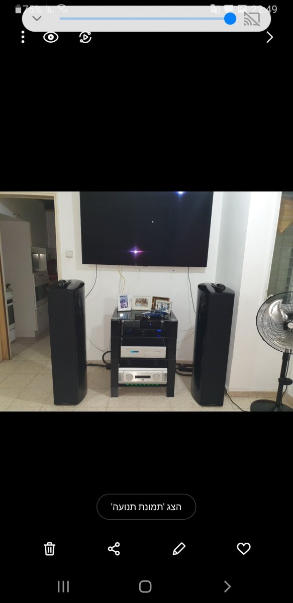

שלום רויטל,
התחלתי לקרוא את השרשור והתעייפתי - כולם אותו הדבר: רמקולים קדימה - רמקולים אחורה, toe in - toe out,לסובב שידה וכו'. כן, כל זה חשוב מאד- במערכת מטופחת ומתואמת, לא בשלב בניית המערכת בו את נמצאת. ואף אחד לא אמר לך (או שפספסתי?) להעיף את המאוורר ש"יקבור" תלת מימד אפילו במערכת מפוארת. הרמקולים שלך נהדרים, שי לי דומים (מהסדרה הקודמת). אבל הם מאד לא סלחניים (ידגישו ויבליטו כל החולייה החלשה במערכת), לכן אם את רוצה לקבל תלת מימד מפואר אם הרמקולים האלה, לא יהיו לך קיצורי דרך. אקוסטיקה, חשמל ושיכוך טוב - ללא כל אלה הרמקולים יישמעו אפרוריים. את לא חייבת לבנות אולפן, אפשר להסתדר עם אלמנטים "ניידים" שמעמידים לפני האזנה ומפרקים אחריה. הרמקולים גם מאד תובעניים לכבילה ולהגברה שצריכים להתאים להם.
הוספת רמקולים אחוריים תאכזב אותך מהר - לכאורה הם ינפחו במה, אבל תקבלי "מרחב אחיד" של סאונד, ללא הפרדה בין כלים וקולות וללא אוויר - בקיצור ללא הקסם שיש בסטריאו טוב. אגב, ממליץ בחום להחליף את הג'מפרים והרגליות, הם עושים לרמקולים עוול.

מה שויטאלי אמר.
חוץ מהמאוורר, שזה לחלוטין הימור.
שמתי פעם פיל ורוד (ולאחריו היפופוטם סגול) בין הרמקולים - לא עשו כלום לסאונד.
בקיצור, התשתית טובה. עכשיו את צריכה להתחיל להתעסק עם כל המסביב.
המאוורר עף
מה כוונתך?

שלחתי לך ה"פ. המאוורר (עובד) צריך להיעלם בכלל מאזור האזנה. המרחק בין הרמקולים קטן, הייתי מושך אותם קדימה ומרחיק ביניהם (אם זה אפשרי מבניתך).

כדי להמשיך לקבל צומי ועצות אחיתופל נוספים שיכולים לעזור (או לא לעזור, אבל בכל מקרה שווים בדיקה) - אני מציע שבחום שתנסי להעלות עוד תמונות כאן, בשאיפה לא כאלה שמצריכות מסאז' בצוואר לאחר מכן. בכל זאת, גבעתיים רחוק. אבל ברצינות - אשמח לראות איך נראה הקיר שממול הרמקולים. מה גודל חלל הההאזנה וכו'.
ועוד לא נתת מסגרת תקציב לשידרוג/שיפור. אם זה אפשרי מבחינתך, זה נתון חשוב שאיתו אפשר להציע תיעדוף נכון של ההשקעה.

המאוורר זה לפיזור הסאונד :D

אולי שווה לפתוח שירשור חדש על איך להציב נכון רמקולים...יש אסכולות שונות בנושא ולא בטוח שלמרות הציוד המעולה שלרבים יש בבית, הם מיצו את המיטב ממנו
אין פה יותר מידי ! גלי הקול נעים באויר ב360 מעלות עוקפים את התיבה ופוגשים קירות . ההרחקה מהקיר מספקת בעיקר מס דברים : הגל שפוגע בקיר יגיעה לאוזן מאוחר יותר מהגל שיצא מהרמקול , התיית הרמקול משפרת את העיניין בזה שהגל שיוצה מהדרייבר מגיעה ישר אלינו והגלים שפוגשים קירות פוגשים אותם בזויות שונות לכן מתרסקים להמון כיוונים.
מפה ללקבועה כללים לכל חדר וכל רמקול וכל אוזן אין דרך ! רק נסיון וטעייה.

רויטל סלון
יש אופציה אחת שמצריכה שינוי והתאמות ריהוט לשים את המערכת בקיר שלידו השולחן זה מרחיב לי את הבמה??
