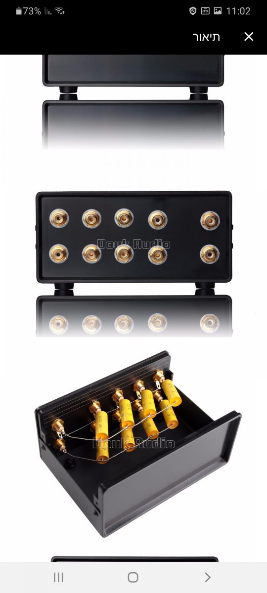

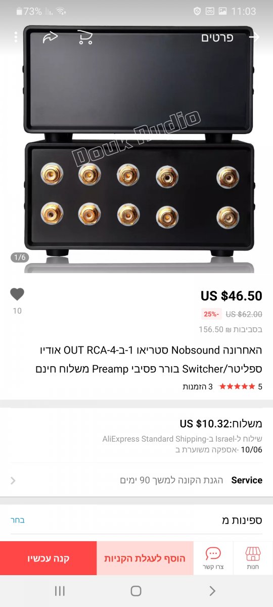

את צריכה אחד כזה:
https://www.amazon.com/Nobsound-Splitter-Switcher-Selector-Passive/dp/B073RCRXPP
יש את זה באליאקספרס בפחות. פשוט לא נותן לי לשלוח קישור מ אלי.

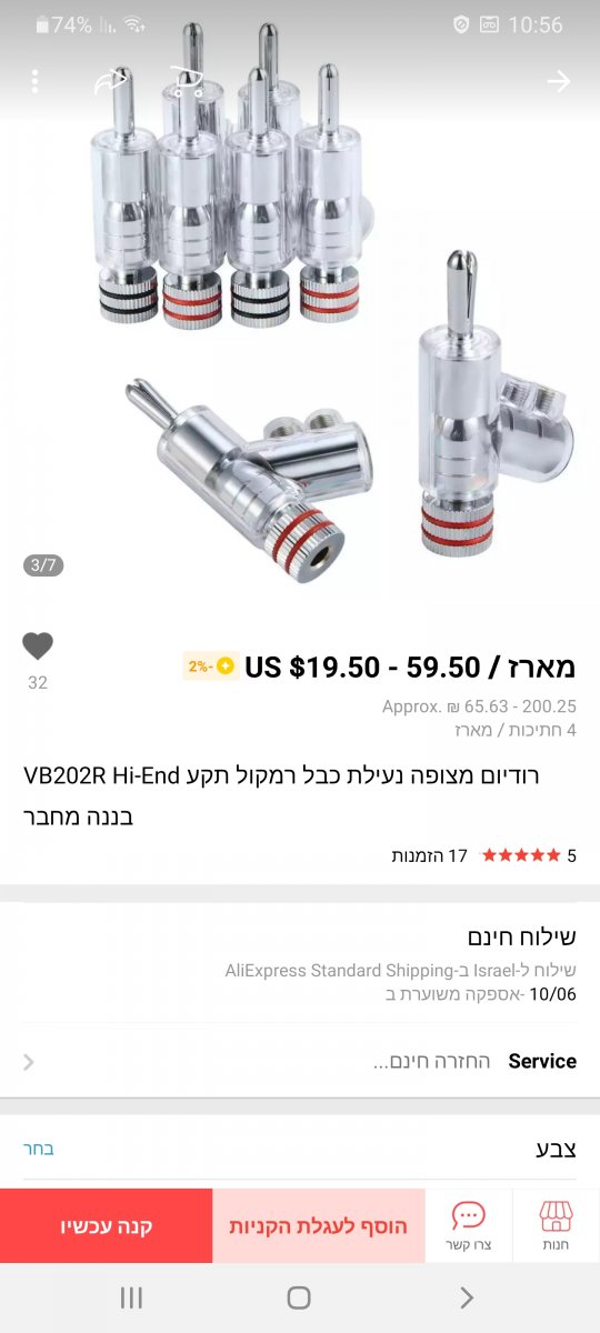

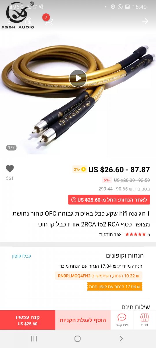

1 כזה לחווט הכל:
https://www.amazon.de/gp/aw/d/B0018LKPLO/ref=ppx_yo_mob_b_track_package_o0_img?ie=UTF8&psc=1
אמאזון גרמניה(איך לא...).600 ש"ח עד הבית.
את צריכה מגבר כוח כלשהו שיהיה חלש יותר מהנוכחי שלך אני מניח ש 50-70 וואט יספיקו, 2 זוגות כבלי rca נוספים לחיבור לקופסת פיצול ו ממנה .כמה מחברים טובים לרמקולים הנוספים (אליאקספרס) ו זוג רמקולים סידרה 800 שיהיה לך מתאים ו יפה הכי חשוב, שקט נפשי.
לפי דעתי סיפור של עשירייה סוגר עניין סמני וי ועברי הלאה.
יש לך מערכת ונחמדה וצנועה, תהני ממנה המון.

רויטל, את לא צריכה אף אחד מאלה כי מדובר בזבל (חיקויים סיניים). לא ברמת המערכת שלך.
מזמן זה כבר לא ככה, אל תדבר באויר הכללות ו שטויות
יש לך רף מאוד גבוהה, זה יפה, שמור את זה לעצמך, תעשה גוגל תקרא השוואות ואז תכתוב ותתחיל ב "לפי דעתי".

בין להאמין או לא להאמין, לבין לקבוע ולהכליל שהכל זבל סיני, יש מרווח מסויים.
אתה רוצה תאמין, לא רוצה אל תאמין, לא חסר חנויות, עולם חופשי אותה יודע.
ולא,לא חסר זבל באלי, צריך לדעת מה לקנות, אבל ממש לא הכל זבל, היום זה אחרת יש דברים שלא יורדים מהמקור ואפילו מתעלים, למען הסר ספק יש לי כמה מוצרים מקוריים וכמה לא (זהים), לאחר בדיקות מעמיקות שלי ושל אנשים בתחום (אלי לא עסק של אבא שלי), הסינים היום לא פראיירים.
