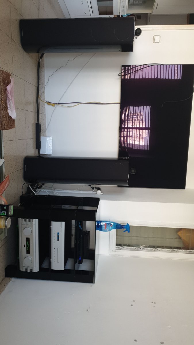

רוצה להודות לכולם!!!
בינתיים שיניתי העמדה והשינוי מוגש בעיקר בזרימה שהיא פתוחה יותר ו
אחליף מקור בהקדם

איה אמא, הלך לי הצוואר.
אם את רוצה להיות הרפתקנית, הייתי זורק שני דיפיוזרים בין הרמקולים, על הקיר הלבן מאחוריהם. יש סיכוי שזה יפזר לך קצת את הבמה לצדדים ויתן תחושת עומק מוחשית יותר. עלות ההימור: גג 600 שקל אם את קונה חדש. או לחכות ליד שניה.
כזה: https://vicoustic.com/product/multifuser-dc2
לחלופין, את יכולה גם להתנסות עם חומרים בולעים - ספוגים אקוסטיים או משהו אחר. בכל מקרה, קיר חשוף ככה מאחורי הרמקולים זה לא דבר מאד מוצלח. והיות וזאת נקודה החזרה ראשונית, ככל הנראה, יש סיכוי גדול שכל דבר שתשימי שם יעשה הבדל בסאונד.

נראה לי שהחברה גרה בבית ולא באולפן.רפיוזרים לוכדים, קונוסים ,וילונות יעודיים ומה לא. וואלה תרגיעו הרגתם את הבן אדם.

קימות עוד סיבה מאד טובה לסאונד הלא מספק שרויטל חווה ושלא הזכרתם: כבלי חשמל לא מסוככים ואולי צורך בפילטר חשמל טוב.
בנוסף ההיתי מציע לה להעמיד את הרמקולים ללא שם הטייה כשהחזית שלהם פונה ישר לקיר ממול. העמדה כזו משפרת במה, משפרת חדות ונותנת נפח תלת מימדי (כפי שאפשר להסיק מדיונים רבים באינטרנט). אצלי העמדה כזו שיפרה את הסאונד באופן משמעותי .
רוזי1
4,349
884
העמדה כזאת מורידה חדות ופוקוס.
מגבירה באס.ולכן נשמעת במה גדולה יותר.
מורידה בדרך כלל הפרדה בתוך הבמה.
יכולה לנסות.
ilam
313
125
יכולה לנסות.
מאד תלוי בסוג הרמקולים וההגברה. יש רמקולים שדורשים העמדה כזו, אחרת נשמעים פחות טוב.
