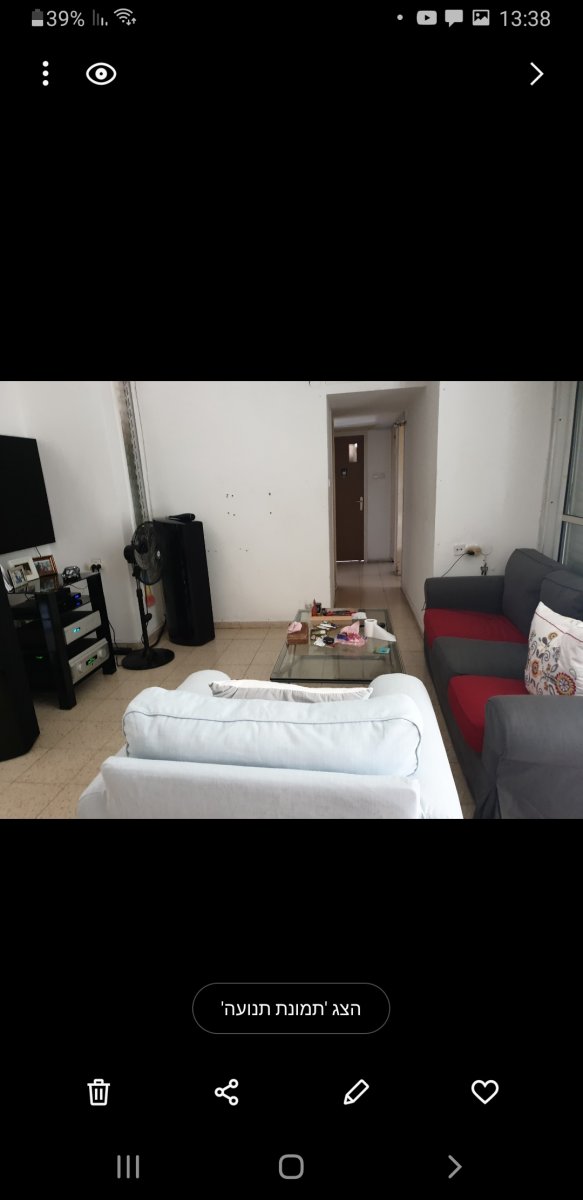

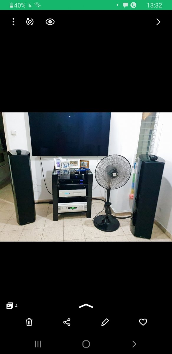

ויזואלי
    KB 63.1 · צפיות: 268
    KB 51.1 · צפיות: 266

תמונות קטנות אבל נראה שהרמקולים אינם באותו קו ולא באותה זווית הטיה.
בנוסף, אם תרחיקי אותם מהקיר בעוד כ 70 ס"מ לדעתי תקבלי שיפור משמעותי בתלת מימדיות והפירוט

אני בטוחה בכך
בסיס המשולש 1.40 בין הרמקולים
2 מטר שוקיים להאזנה
כמו שרוזי כתב קודם, הצבה לא סימטרית ביחס לנקודת האזנה פוגעת מאוד.
תעשי ניסיון, גם אם ההצבה לא מעשית באופן קבוע (למשל באמצע החדר...) , ותציבי את הרמקולים באותו קו חזית ובאותה זווית (ולא קרוב לקיר) לנקודת האזנה כלשהי בחדר ותנסי לשמוע מה זה עושה לסאונד.
אם זה אכן יישמע הרבה יותר טוב אז תצטרכי לחשוב איך את יכולה לשפר את ההצבה של הרמקולים באופן קבוע או לחילופין, אולי רום קורקשן יכול לעזור.

אם אפשר לשלוח סרטוט של הסלון זה אולי יעזור. יש קיר מאחורי הכורסא הלבנה? אפשר להזיז לשם את המערכת?
כרגע היא ממוקמת בצורה מאוד בעייתית (בלשון המעטה). להוסיף רמקולים ממש לא יעזור, בנוסף לא הבנתי איפה תמקמי עוד זוג שכזה... גם ככה אין שם מקום... אולי שווה להזיז את כל העסק לחדר אחר?
אם אין לך פתרון מיקום נורמלי, מציע לא לקנות או למכור ציוד עד שתעברי דירה. כרגע הציוד שלך מתפקד ב 10% ממה שהוא מסוגל.
במינימום תקדמי את הרמקול השמאלי לאותו הקו של חברו הימני
