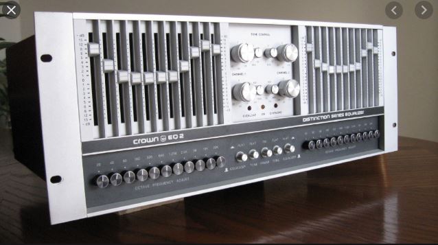

"סיפור של פעם" בקשר לאקווליזר (או להבדיל RC) וחשיבותם:
הרמקול היקר ביותר בעולם בזמנו Wilson WAMM שלפני כ 20-30 שנה נמכר במאות אלפי דולרים הכיל אקווליזר אנאלוגי Build In מתוצרת Crown שהייתה ממוקדת בעיקר בתחום האודיו המקצועי.
כשרמקול כזה היה נמכר ,כחלק ממחיר הרמקול, David Wilson בכבודו ובעצמו היה נוסע לבית הלקוח (בכל מקום בעולם) עם ציוד מדידה ומכוון את הרמקול עם האקווליזר לחדר הספציפי.
מסקנה: אקווליזר היא לא מילה גסה לאודיופיל

אחלה. זה היה אז. אני בטוח שבתקופתו זה כנראה היה הכלי המתאים ביותר למשימה.
אך זה היה הכלי המתאים ביותר למשימה כי לא היו הרבה כלים אחרים... היום המצב הוא לא בר השוואה בכלל.
רמקולים לא התפתחו מי יודע מה מאז (או לפחות ביחס לתחומים אחרים). מחשבים דווקא התפתחו המון.
וגם (מבלי לעורר פרובוקציה) מי אמר שבזמנו זה היה הדבר הנכון?
הרי בדיוק באותה תקופה כל גורם בשרשרת האודיו הביתי וגם בשרשרת הפקת התוכן עשה מה שבא לו, הקליט איך שבא לו ועם איזה ציוד שבא לו. היה חוסר בסטנדרטים בתחום ככה שהיה מאוד קשה לקבוע מה ״טוב״, שגם אותו ״טוב״ זה מראש ומלכתחילה עניין לא אובייקטיבי במיוחד.
roberts
2,825
647
הכוונה בפוסט שלי היא שכבר אז הבינו שלרמקול יקר ואיכותי כמו ה- Wilson כדי להשיג את התוצאה האופטימאלית בכל חדר וחדר נדרש או אקוויליזר (פעם) או להבדיל RC (היום).
ולדעתי גם לרמקול ב 1,000 ש"ח "מגיע לו" טיפול RC/EQ כדי להגיע לתוצאה אופטימאלית.
.......ונכון לרמקול ב 1,000 ש"ח אפשר לבנות חדר ב1,000,000 ש"ח ואז הוא לא צריך לא RC, לא EQ ולא בטיח ;)
