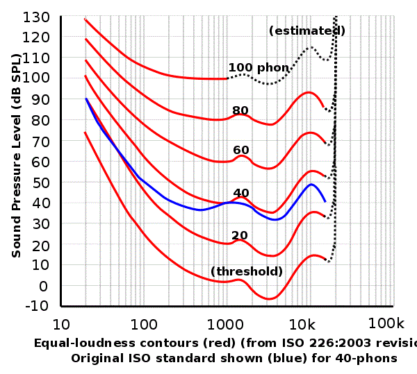

עניין רגישות האוזן לתדרים קיים גם אצלך כמו אצל כ-ו-ל-ם, גם אם אתה חושב שאתה מעל זה, שזו הבורות.
יש סיבה, כאמור, ולא משנה כמה תצעק, היא קיימת, והמערכת שלך לא מוכיחה כלום.
הטענה אינה שלא שומעים תדרים נמוכים/גבוהים בעוצמות נמוכות, אלא שהם נשמעים חלשים יותר יחסית למיד.
עם כל חדות השמיעה שלך, או כושר האבחנה המופלא שלך, לא שמת לב לתופעה.
מישהו הייה צריך לעשות איתך ניסוי פשוט, או שאתה יכול אפילו לעשות אותו בעצמך. להשמיע מדיסק תדרים צלילים בתדירויות שונות בווליום נמוך במערכת שלך, ולהגביר/להחליש את עוצמתם כך שאתה תגיד מתי אתה שומע כל צליל בעוצמה זהה לצליל נתון מתחום המיד, נגיד 1kHz. כנראה היית מופתע לגלות שכדי שאתה עצמך תשמע צליל נמוך/גבוה באותה עוצמה כמו הצליל של 1kHz, יש צורך להגביר אותו. לכן העקומות האלה נקראות גם equal loudness contours, וכך גם הגיעו אליהן.

"בורות" אינה מילת גנאי או בחזקת "שמות". זה פשוט היעדר ידע. אני בור באינספור תחומים, ויש הרבה יותר תחומים שאני בור בהם מאשר כאלה שאני מתמצא בהם. כנראה שהבורות שלך כוללת גם כמה מילים בעברית, כמו המילה "בור" עצמה.
ושוב, פספסת את הנקודה, אז תרשום לפניך: אני לא טוען שלא שומעים באסים, טרבל ו/או מיד בווליום נמוך ו/או שאי אפשר ליהנות.
הנקודה היא שהאיזון ביניהם משתנה עם ירידת הווליום, וכל זמן שהאוזן והמוח שלך אנושיים, הם מתנהגים בערך לפי הגרפים האלה שאתה משוויץ בזה שלא התעניינת בהם.
אין כאן שום טכניון ושום סיפור גדול, אלה דברים די אלמנטריים.
זה גם לא עניין של העדפת הגרפים על פני ההאזנה, כפי שאתה מנסה להציג את זה. אלה דברים שמי ששם לב אליהם שומע אותם, ומי שלא שם לב יכול להתווכח עליהם בלי סוף ולהאשים אחרים שהם וכחנים.
אם יש לך דיסק תדרים, תעשה את הניסוי הפשוט בעצמך, וגם אתה תשמע את מה שכ-ו-ל-ם שומעים, ללא תלות באמונותיהם האודיופיליות.
וכל זמן שלא עשית את הניסוי, אין לך על מה להתווכח. אתה סתם טוחן מיים בלי ביסוס עובדתי.

מה עניין אמונה וידיעה לכאן? מדובר על שמיעה ברמה הפיזיולוגית, ולא בדקויות וניואנסים ברמה של כבלים או אפילו מגברים ורמקולים, אלא ברמה מדידה לחלוטין בהפרשים של עשרות dB! אין כאן שום דבר "עלום" ושום מסתורין.
הנושא אינו להסביר למה האוזן רגישה פחות לנמוכים/גבוהים בווליום נמוך, אלא רק תיאור התופעה עצמה, שזה משהו שעשו במספיק ניסויים על מספיק אנשים, שעבור הבדלים כל כך גדולים לא אמורים להיות רגישים לניואנסים.
ברור שלתודעה יש משמעות בתהליך ההאזנה, אבל כאן אנחנו מדברים על דברים ברמה בסיסית הרבה יותר, ברמה הפיזיולוגית ממש. לא צריכים להיות "רגישים" או "מודעים" כדי להבחין בהבדלים כאלה. אתה מבין מה זה dB ומה המשמעות של עשרות dB?
הניסוי שדיברתי עליו משמעותי רק אם אתה רוצה להיווכח בתופעה באוזניך שלך על המערכת שלך. אם לא, תמשיך להכחיש מה שכבר ידוע ומוכח זה מכבר.

ואני טוען שאצלי ואצל אחרים אפשר, אולי שווה לך ללמוד משהו כי אולי עשינו משהו נכון במערכות שלנו? או שיותר קל לברוח לאזור הנוחות ולא להתעמת עם העובדה שיש לך מה ללמוד, גם בתחום הזה? תמהני.
נראה שלא הבנת את מהות הטענה, שמדובר בהתנהגות הפיזיולוגית של שמיעה אנושית באשר היא, לא בשלי ולא בשלך, ושזה לא תלוי במערכת.
זו לא תחרות למי יש מערכת יותר טובה יותר ו/או מי יודע טוב יותר להרכיב מערכות ו/או מי רגיש יותר ו/או שומע טוב יותר. זה דיון כללי על שמיעה של בני אדם.
מערכת סבירה משמיעה את כל תחום התדרים בסטייה של כמה dB, והחדר מעקם את זה בעוד כמה dB. בזה מסתיימת התרומה של המערכת לעניין. כך שלא חשוב כמה המערכת שלך טובה ונפלאה, ההבדל בינה בחדר שלך לבין מערכת אחרת כלשהי בחדר אחר הוא כמה dB, לא עשרות.
לעומת זאת, אם תטרח להסתכל בגרף, תראה שאם אתה שומע במערכת/חדר נתונים צליל של 1kHz בעוצמה מוחלטת של נגיד 40dB SPL, אז כדי לשמוע צליל של 30Hz כך שיישמע לך (או לכל אחד אחר) פחות או יותר בעוצמה שווה, צריך להגביר אותו לאזור של 90dB SPL, שזה בעשרות dB יותר מההבדלים בין המערכת+חדר שלך לבין המערכת+חדר של מישהו אחר.
כדי להבחין בהבדלים כאלה לא צריך להיות "רגיש לניואנסים" כי זה לא ניואנס.
כל זה אובייקטיבי, לא תלוי ביכולות שלך ולא תלוי במערכת שלך.
חשבת במקרה על האפשרות שטכנאי ההקלטות והסובהים אותם בכל שלב של הכנת השיר לפרסום, בהנחה שיודעים את עבודתם ויש להם הציוד והאוזן והרגישות, ומכירים את הגרפים המהוללים, כשעשו מאסטרינג כבר הגבירו את התחום התחתון ואיזנו ושיקללו את כל התופעות? וככה בהקלטה טובה ומאוזנת אתה תשמע בבית במערכת איכותית ומשקפת, צליל מאוזן ובריא בכל עוצמה ? מה דעתך?
