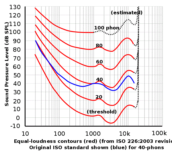

על עקומת פלטשר מונסון לבטח שמעת, רק שאוזניך מתנהגות אחרת לבטח.
מערכתך ואוזניך מאוזנות לחלוטין בכל עוצמה וכל מצב.
https://en.wikipedia.org/wiki/Equal-loudness_contour

זה עובדתית לא נכון. יש סיבה מצויינת והיא שהרגישות של האוזן לצלילים נמוכים ולצלילים גבוהים קטנה יותר ויותר עם ירידת הווליום. זו תופעה שנמדדה אצל מדגמים מספיק גדולים של אנשים ומתוארת ע"י עקומות פלטשר-מאנסון שהוזכרו כאן. וזו תופעה שאינה קשורה לרצפת הרעש.

עם כל הכבוד לאירוניה המאוד מצחיקה, העקומות מתארות מציאות מסוימת, שכנראה כוללת גם אותך, בין אם תודה בזה ובין אם לא. זה שאתה מבלבל את זה עם נושאים בלתי קשורים כמו רגישות לצליל ולאיכות, ריצפת הרעש ונצילות (רצית לומר רגישות) גבוהה, רק מראה את עומק חוסר ההבנה שלך בנושא, ואתה עוד מתגאה בבורותך. בסדר, אתה לא הראשון שמתנהל כך.
אני לא מתווכח עם זה שאפשר ליהנות בלי כפתור loudness. זו עובדה שיש אנשים שנהנים בלי, ושיש אנשים שהשפעת ה-loudness מפריעה להם, אולי כי הוא לא מיושם כראוי, או מוגזם ולא ניתן לכיוונון, או בגלל פיוריזם, או כי הם חושבים שהם מעל זה, או מכל סיבה אחרת.
בכל מקרה, הגבתי רק להכרזתך המופרכת ש"אין שום סיבה שבעוצמה נמוכה לא תשמע כמו בעוצמה גבוהה".
אז יש סיבה מצויינת, גם אם אתה לא מבין אותה ו/או לא מקבל אותה, מסיבותיך שלך.

עניין רגישות האוזן לתדרים קיים גם אצלך כמו אצל כ-ו-ל-ם, גם אם אתה חושב שאתה מעל זה, שזו הבורות.
בכל אופן, אני חוזר ואומר וב 100db שייכנס לך לראש, אין שום סיבה שבעוצמה נמוכה לא תשמע את כלל התדרים , והמערכת שלי, בין רבות אחרות כאן ,היא ההוכחה החיה לכך.
יש סיבה, כאמור, ולא משנה כמה תצעק, היא קיימת, והמערכת שלך לא מוכיחה כלום.
הטענה אינה שלא שומעים תדרים נמוכים/גבוהים בעוצמות נמוכות, אלא שהם נשמעים חלשים יותר יחסית למיד.
עם כל חדות השמיעה שלך, או כושר האבחנה המופלא שלך, לא שמת לב לתופעה.
מישהו הייה צריך לעשות איתך ניסוי פשוט, או שאתה יכול אפילו לעשות אותו בעצמך. להשמיע מדיסק תדרים צלילים בתדירויות שונות בווליום נמוך במערכת שלך, ולהגביר/להחליש את עוצמתם כך שאתה תגיד מתי אתה שומע כל צליל בעוצמה זהה לצליל נתון מתחום המיד, נגיד 1kHz. כנראה היית מופתע לגלות שכדי שאתה עצמך תשמע צליל נמוך/גבוה באותה עוצמה כמו הצליל של 1kHz, יש צורך להגביר אותו. לכן העקומות האלה נקראות גם equal loudness contours, וכך גם הגיעו אליהן.
