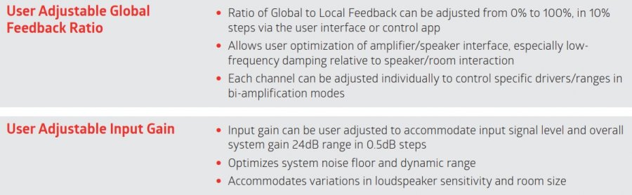

שינוי משוב יכול לגרום להבדלים של 24dB בגיין? (±12)
ולמה יש נקודה באמצע שנשמעת טוב יותר מאשר מתחתיה או מעליה?
(הבנתי שזה סובייקטיבי, ובכל זאת מוזר)

כמו כל דבר בפיזיקה גם בהגברה לינארית טרנזיסטורית ושפורפרתית, יש נקודות אופטימום. מעליה ומתחתיה חלק קטן מהתכונות טוב יותר ורוב התכונות פחות טובות.
טוב, תודה. אני לא יודע מה לומר על זה. יתכן שזה ההסבר.
מעניין שנקודת האופטימום האמפירית היא דווקא כשיש התאמה בין המתח ביציאת הפרה לרגישות הכניסה.

אז לא, זה לא ההסבר: במגבר של רן (CH Precision M1.1) אפשר לשנות את הגיין ב-±12dB ובנפרד באופן בלתי תלוי את הפידבק הגלובאלי בין 0% ל-100% בקפיצות של 10% (המקור כאן):
