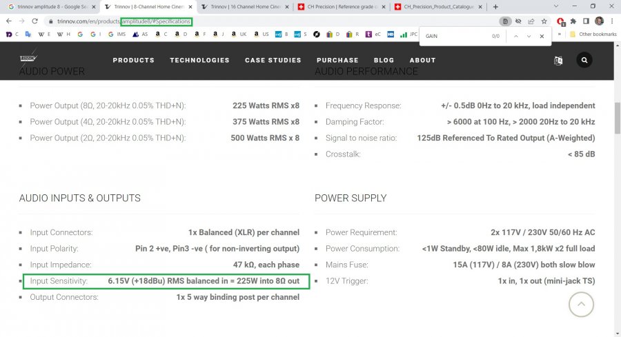

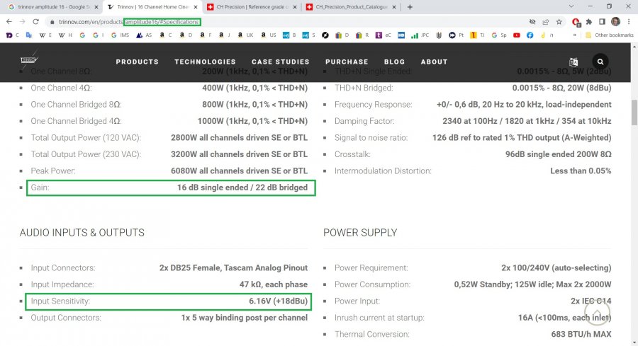

בדקתי את העניין לעומק באתר של טרינוב ואלו הנתונים הנכונים והבדוקים:
לפרוססור אלטיטיוד 16 יש כפי שטרינוב מנסחים זאת בעצמם ״בן לוויה מושלם - פרפקטלי קומפניון״ יחיד ומיוחד, אחד בלבד, וזהו מגבר ההספק הרב ערוצי דגם אמפליטוד 8 אם. רגישות גיין הכניסה של האמפליטוד 8 אם מוגדרת במפורש 19 די בי יו.
לגבי הפרוססור אלטיטיוד 32 (שבו השרשור הזה לא עוסק, כי לשלושתנו, אתה, רן מויאל, ואנוכי אין אותו, יש לנו אלטיטיוד 16) ההתאמה המושלמת - או כפי שטרינוב מנסחים זאת ״וי פרפקטלי מצ׳ד״ הוא מגבר ההספק החזק יותר דגם אמפליטוד 8 הרגיל, ללא תוספת הסיומת אם. לאמפליטוד 8 הרגיל יש רגישות גיין כניסה של 18 די בי יו, ולגביו אתה בהחלט צודק. רק שהוא איננו מתאים לאלטיטיוד 16, אלא רק לאלטיטיוד 32. מוזרים מאוד הצרפתים האלה. אבל מה נלין על אומה שבה מילים רבות נכתבות עם שתי אותיות מיותרות לפחות (קוראים למכונית רנוט אבל מבטאים רנו).
אלטיטוד 8, מצויינת רק רגישות כניסה כמו שציינתי, לא רואה גיין:
אלטיטוד 16, יש את שניהם. רגישות כניסה כפי שציינתי, גיין לא 19:
ואני מתקשה להאמין שאמפליטוד 16 "לא מתאים" לטרינוב אלטיטוד 16. מזה שאומרים שאלטיטוד 8 מתאים לא נובע ש-16 אינו מתאים.
(השימוש בצבע רק כדי שזה יבלוט בסמיכות לתמונות)
צפה בקובץ המצורף 59880
צפה בקובץ המצורף 59881
כשאתה מציין ומביא את צילום הנתונים ממגברי ההספק אתה מתכוון בוודאי לדגמי האמפליטוד. אני חושב שהאמפליטוד 16 לא מתאים משום שהוא אכן 16 די בי יו ואילו הפרוססור אלטיטיוד 16 הוא 19 די בי יו. טרינוב גם לא טוענים שהוא מתאים. שים לב שהאמפליטוד 16 כולל גם כניסות אר סי איי סינגל אנדד ולא רק כניסות אקס אל אר באלאנסד. כלומר הוא מגבר הפצה שמיועד למוסיקה בכמה איזורים בבית. הוא לא מיועד בידי טרינוב עצמם להיות בן הלוויה המושלם לדגמי הפרוססורים שלהם אלטיטיוד 16 ואלטיטיוד 32. ובנוגע לפרוססורים אני עומד על דעתי. האלטיטיוד 16 עם 19 די בי יו מתאים באופן מושלם לאמפליטוד 8 אם. האלטיטיוד 32 עם 18 די בי יו מתאים באופן מושלם לאמפליטוד 8 הרגיל. ואנחנו מחפשים לאורך כל השרשור הזה את ההתאמה המושלמת. ואני אעשה את מה שטרינוב מפרסמים, זה לא חייב להיות מגבר הספק של טרינוב אבל זה חייב להיות מגבר הספק שתואם חשמלית לפרוססור שברשותי, טרינוב אלטיטיוד 16, באופן מושלם.

כשאתה מציין ומביא את צילום הנתונים ממגברי ההספק אתה מתכוון בוודאי לדגמי האמפליטוד. אני חושב שהאמפליטוד 16 לא מתאים משום שהוא אכן 16 די בי יו ואילו הפרוססור אלטיטיוד 16 הוא 19 די בי יו. טרינוב גם לא טוענים שהוא מתאים. שים לב שהאמפליטוד 16 כולל גם כניסות אר סי איי סינגל אנדד ולא רק כניסות אקס אל אר באלאנסד. כלומר הוא מגבר הפצה שמיועד למוסיקה בכמה איזורים בבית. הוא לא מיועד בידי טרינוב עצמם להיות בן הלוויה המושלם לדגמי הפרוססורים שלהם אלטיטיוד 16 ואלטיטיוד 32. ובנוגע לפרוססורים אני עומד על דעתי. האלטיטיוד 16 עם 19 די בי יו מתאים באופן מושלם לאמפליטוד 8 אם. האלטיטיוד 32 עם 18 די בי יו מתאים באופן מושלם לאמפליטוד 8 הרגיל. ואנחנו מחפשים לאורך כל השרשור הזה את ההתאמה המושלמת. ואני אעשה את מה שטרינוב מפרסמים, זה לא חייב להיות מגבר הספק של טרינוב אבל זה חייב להיות מגבר הספק שתואם לו חשמלית באופן מושלם.
  • אין שום קשר בין נוכחות כניסות RCA ו-XLR לבין שימוש באיזורים בביית. זו פשוט גמישות לשימוש בקדמי-מגבר שהם single ended או balanced, וגם יש אנשים עם אמונות לגבי מה טוב יותר, אז תומכים בשניהם. גם לפרסאונד ולאינספור אחרים יש את האופציות האלה
  • זה לא הגיוני שהגיין יהיה הפרמטר החשוב בנושא, כיוון שהוא רק אומר עד כמה יהיה חזק הפלט בהינתן הקלט, אבל לא שייך לנושא ההתאמה בין מכשירים. לעומת זאת, רגישות הכניסה מעניינת כי היא צריכה להתאים למתח היציאה של הקדם-מגבר, שאז מתקבלת התוצאה המיטבית, וזו ההתאמה הנדרשת, לא הגיין. מתח היציאה של האלטיטוד 16 הוא 6.16V, ולזה צריך להתאים.
  • אתה עושה פרשנויות רש"י על מה שכן או לא נכתב ע"י אנשי השיווק של טרינוב. זה שהם כן/לא הזכירו מודל אחד ולא הזכירו מודל שני זה לא אומר דבר וחצי דבר. יתכן אפילו שבעת כתיבת הטקסטים לגבי אלטיטוד 8, ה-16 עדיין לא היה קיים. בקיצור, זה לא שייך לשום דבר.
