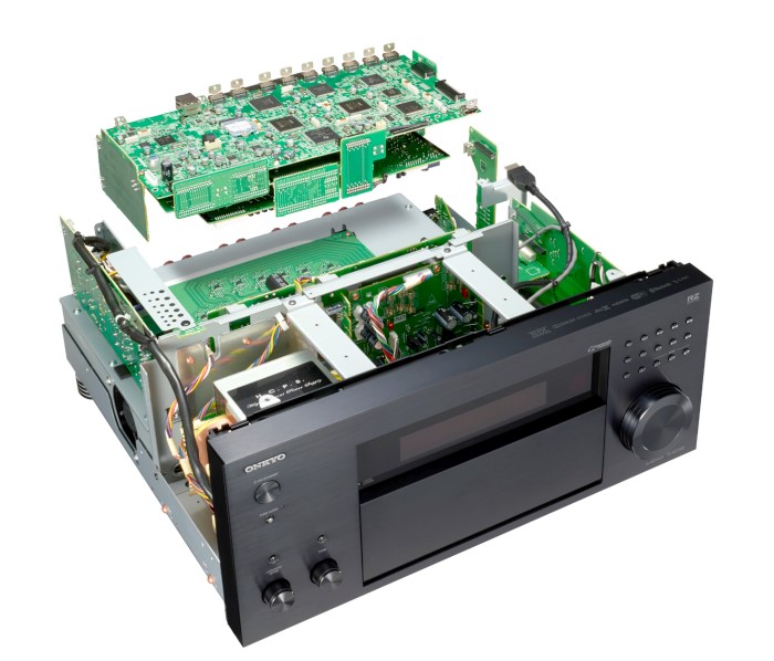

אוניקו. זנחה את השימוש בהגברה המיושנת והבעייתית. לטובת ההגברה האיכותית של פיוניר הכוללת 11 ערוצי הגברה זהים בעוצמתם, מהלך זה גרם לאונקיו, להשתמש גם בשלדה של סדרת הLX של פיוניר.
