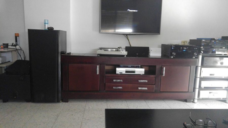

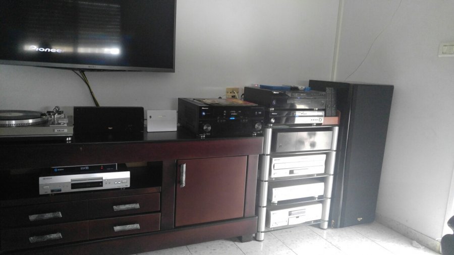

חיברתי הרמקולים בביאמפין וכבר ה7.1 מבוטל לי כי הסראונד בק שלי מבוטלים לטובת הביאמפ
חיבור ביאמפ... מעלה את אחוזי העיוות של המגבר, וגורם להתחממות יתר.
בנוסף... הוא מיועד לרמקולים בעלי עכבה של 8אום.
Fire
480
73
מאיפוא הבאת מעלה את אחוזי העיוות
הוא מוריד את ההספק בחצי זה נכון
כלומר ממאה וואט לערוץ הא מוציא 50 לhi ו50 לlow לכל דרייבר והאמת הוא נותן צליל לרמקול לדעתי מדהים והבאס הרבה יותר מהנה וענוג מסתם חיבור עם פחית יש לי אולי לא אמרתי
שמתחבר בביאמפין לפיוניר את הרוטל rb985 thx והוא עושה את ההגברה של הביאמפ לקליפש והפיוניר מגביר רק את האחוריים והסנטר
וכן הקליפש שלי הן 8 אום כך שבביאמפ הם יורדים ל4 אום מה שהפאוור הרוטל מסוגל לרדת
והכל בסדר
אני מעדיף הספק שיורד על חשבון צליל מענג וכיף יותר ומוציא יותר מיץ מהרמקול
אגב לפי ביקורות שקראתי יש ברשותי
את הקליפש אולי הטובים שאי פעם יוצרו
Cf3 Klipsch ואתם מוזמנים לקרוא ביקורות :כל-הכבוד:
