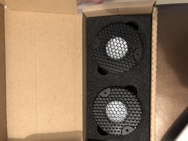

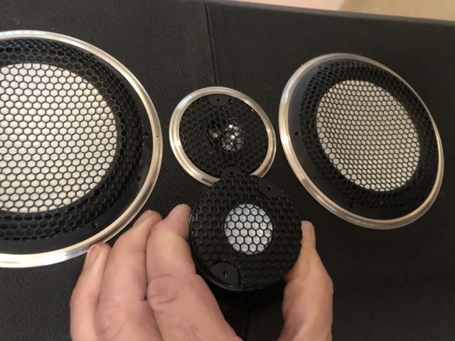

ומה עם הטוויטר קרמי של הגריפון ?
יש לי גם כזה טויטר וגם יהלום , ואני יכול להחליף ביניהם ב5 דקות , יש שיטה מיוחדת להחלפה מהירה ביותר , מה שצריך זה מפתח כוכב ,
ואני יכול לומר לך שהגבוהים של הטויטר הקרמי יותר מתוקים מהיהלום ,פחות מפורטים ,אבל זה טוויטר מדהים ובחלק מהסטאפ אולי אפילו יותר מתאים מהיהלום שעולה פי כמה , תכף אשלח לכם תמונה אחד ליש השני , כי הרי זה לא סביר שלבעל רמקול תהיינה סוגים מקבילים של טויטרים שתואמים שזהים חשמלית אבל שונים בחומר ,
אגב , הטויטר שאני הכי אוהב הוא סופר רוולטור של סקאן ספיק , היה לי כזה בסונוס פאבר,היה לי גם רינג רדיאטור שהוא נחמד אבל לא כמו הרוולטור

הנה תמונות כדי שלא לא תגידו האדיוט הזה מדבר סתם בלי לדעת מה אומר (מה שאני עושה בדרך כלל :))

צפה בקובץ המצורף 51221 צפה בקובץ המצורף 51222 צפה בקובץ המצורף 51223 צפה בקובץ המצורף 51221
זה בדיוק מה שחשבתי על הטוויטר של הגריפון.
הוא פשוט עושה לך נעים באוזן שאתה לא רוצה לקום מהכסא.
