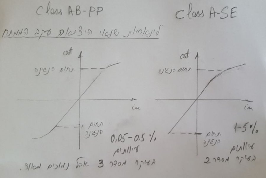

מתפלא מאוד על דבריך .
אתה לא חושב שנדרש להגיע לעוותים נמוכים ככל האפשר בציוד אלקטרוני ובמגברים? .....אתה חובב עיוותים?
ב Class A בתצורת SE העוותים הם נוראיים ! - נכון הם בעיקר מסדר שני ונעימים לאוזן.
במגברי שפופרות בלבד (שנאי יציאה) !!!..... ב Class A SE!!! .... כל זרם ה DC של השפופרות הסופיות עובר דרך השנאי .......השנאי מתמגנט בכיוון אחד בלבד ועקב כך הוא יוצא מתחום העבודה הלינארי שלו ==> נוצרים עיוותים נוראיים מסדר זוגי.
לעומת זאת במגברי ClassAB בתצורת PP עם ממתח נכון של ה-Bais לשפופרות, העיוותים יהיו בין פי 10-100 נמוכים יותר!!!
מצורף שרטוט המראה את הסיבה לעוותים במגברי ClassA SE לעומת העוותים הנמוכים במגברי ClassAB PP- שוב רלוונטי רק למגברים שפופרתיים !!! :

אל תתפלא כל כך על מה שרשם.
אתה בעניין המספרים.מבחינתך הם הסאונד הם הכל.
וזה בדיוק מה שנלסון פס רושם.המדידות נותנות אנדקציה מסוימת,אבל לא אומרות איך הסאונד ישמע.מגבר שנמדד עם אחוז עיוותים גדול יותר נשמע טוב יותר ממגבר שנמדד טוב יותר.
הוא עוד מוסיף ואומר...שפעם כן פעם האורים ותומים של בוני המגברים היה מגבר שנמדד הכי פחות עיוותים.היום כבר לא.היום הפרמטר המוביל הוא הסאונד ואיך מגיעים אליו...
