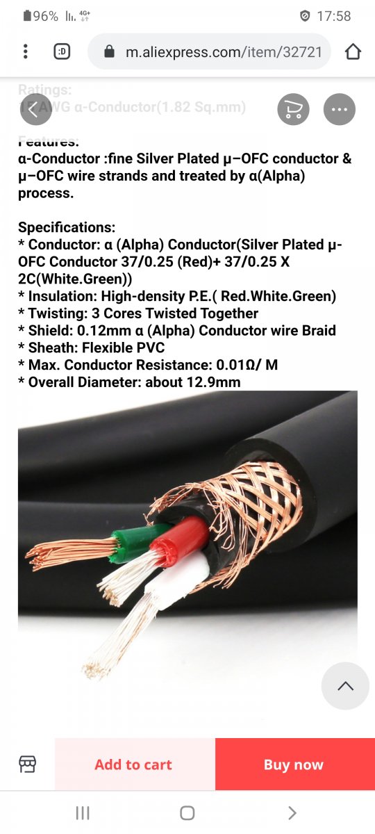

הכבל אומנם מסוכך, אך לפי דעתי הסיכוך לא מחובר לכלום הוא רק המעטפת.

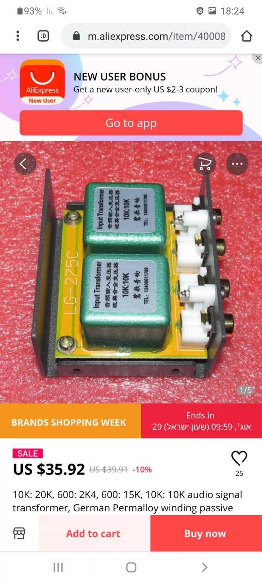

בלי קשר, במקרה של לולאת אדמה אתה יכול להשתמש בזה:
https://www.jensen-transformers.com/product/ci-2rr/
איזולטור מעולה.
למי שרוצה יש גם בגירסה הסינית (זה ספציפית עם שנאים גרמניים), בעשירית כסף(יש טוענים שהוא אף טוב מהמקורי).
