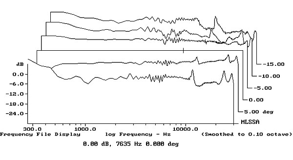

JA == John Atkinson -- זה שעשה את המדידות, שבדרך כלל הוא בסדר, כתב ש-Fig.3 -- זה עם הגרף המוזר, מתאר
anechoic response on midrange axis at 50", averaged across 30° horizontal window and corrected for microphone response, with complex sum of nearfield woofer and midrange responses plotted below 400Hz,
כלומר מצד אחד זה על תקן farfield (מרחק של "50 == 127 ס"מ), ומצד שני זה סיכום של nearfield woofer and midrange.
כלומר יש כאן איזשהו סיכום מוזר שלא קורה במציאות. ואכן, הוא אומר שזה לא כך קורה:
The large notch centered on 360Hz is not apparent in the farfield, but resulted from my summing the nearfield outputs of the midrange unit and the woofers.
כלומר זו בכלל בעייה של הצגת נתונים בעייתית, לא בעייה של הרמקול.
בהמשך, ב-Fig.5, יש משפחות של עקומות ההיענות ב-farfield, ואין לרמקול הזה את ה-notch ב-360 הרץ.
vertical response family at 50", from back to front: responses 15–5° above midrange axis, response on midrange axis, responses 5–10° below midrange axis.
כמוכן ב-Fig.6 יש השוואה בין הרמקול הזה (באדום) לרמקול אחר, של Wilson (בכחול), ונראה שהם מתנהגים די דומה סביב ה-360 הרץ בתנאי חדר:
Auditorium 23 Hommage Cinema, spatially averaged, 1/6-octave response in AD's listening room (red); and of Wilson Duette 2 (blue)
אולי מישהו מהטכנולוגיסטים יכול להסביר את זה טוב יותר, אבל נראה לי שמה שקורה כאן הוא שלא מספיק להסתכל על הגראפים ולהסיק מסקנות נמהרות, אלא שצריך גם לקרוא מה הם אומרים.
צפה בקובץ המצורף 47681
צפה בקובץ המצורף 47682

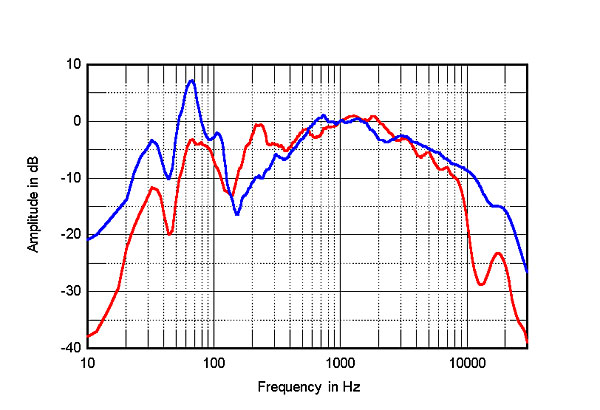

זה ידוע שהמדידת בסטריאופייל מוגבלות וגם יש להם מדי פעם גם טעויות בסיסיות או מטעות בכוונה...
תמיד כל המדידות שהם מפרסמים הם סיכום של שדה קרוב ורחוק וזה בגלל מגבלות החדר, ויש לקחת את המדידה שלהם בערבון מוגבל.
אבל עזוב את ה 370 הרץ הזה, יכול להיות שממרחק זה לא כזה מורגש לאוזן, אבל זה לא אומר שהאיזור הזה עדיין "נקי" מפגמים. לא אני מדדתי ולא אני אחראי למדידות הללו.
Fig 5. מה בדיוק אתה מראה כאן? אין בכלל אינפורמציה בתדרים הנמוכים וגם לא סדרו לנו את הסקלה שיהיה ניתן להבדיל במשהו. המדידה הזו לא רלוונטית.
אבל זה לא העניין, תסתכל על האינטגרציה בין האלמנטים, זה מה שהמהנדס הצליח לעשות בשביל 50 אלף דולר? ואיפה הגבוהים בכלל?
תבינו, מוצר אודיו לא חייב להמדד מושלם, אבל צריך לשמור על מינימום סטנדרט הנדסי ובטח כאשר יצרן מבקש כמאה שבעים אלף שקל לזוג רמקולים, אני מצפה למוצר שיהיה מושקע גם במה שלא נראה לעין (הנדסה) ולא לזלזל בלקוח. נראה שבכלל שהחברה הזו מעולם לא מדדה את הרמקול לפני סטריאופייל, ואולי הם מאלה שלא דוגלים במדידות בכלל :p
אם היה מכון תקנים על רמקולים, הרמקול הזה היה יורד מהכביש, פשוט מביך. אבל רמקולים זה לא רכב, ואין סטנדרט מוכתב בדם, אז הכל מותר ומתקבל.
זה לא אני מראה כאן. כפי שאמרת:
ולעניין, Fig.5 מראה משפחה של עקומות היענות, על ציר (מול) רמקול המיד, מעליו ומתחתיו -- מראה את טיב הפיזור של הצליל למקרה שהמאזין יושב כך שאוזנו אינה מול הדרייבר של המיד. זה במישור האנכי מה ש-Fig.4 הוא במישור האופקי.
נכון שב-Fig.5 אין את הצלילים הנמוכים, אבל יש שם את איזור ה-360 הרץ שבו דובר, ואין בו את ה-notch.
ולעניין Fig.5 מראה משפחה של עקומות היענות, על ציר (מול) רמקול המיד, מעליו ומתחתיו -- מראה את טיב הפיזור של הצליל למקרה שהמאזין יושב כך שאוזנו אינה מול הדרייבר של המיד. זה במישור האנכי מה ש-Fig.4 הוא במישור האופקי.

בוקר טוב, אני שמח שאנחנו מסכימים.
באשר לגרף Fig.5. אני יודע מה המדידה אומרת, אבל טוב שלא פתחו לנו אותה גם על מינוס 90 דציבל ואז היינו אומרים שאפילו בטוויטר אין בעיה בכלל. בקיצור לפני שופטים גם את המדידה הזו, צריך לדעת גם איך להציג אותה, ואין לי מספיק רזולוציה כדי שאוכל לשפוט ולא הייתי מסתמך על המדידה הזו ומסיק שהכל טוב. ושוב, לא נראה לי שמה שמתחת ל 500 הרץ בכלל רלוונטי במדידה הזו. לא אני מדדתי ולא ראיתי את הסטנדרט והתנאים של המדידה.

בוקר טוב!
לא מספיק לסמוך על מדידה אחת ולהסיק שהכל טוב, בטח כשהיא כל כך מעורפלת, ורק מתחילה ב-300 הרץ.
אבל לא נראה לי שאפשר להסיק בכזו ודאות את המסקנה שהסקת מהמדידה הדפוקה שב-Fig.3:

ובעצם יש שם עוד מדידה שנראית לי דפוקה, ב-Fig.2:
individual responses of the treble horn (red trace), the midrange horn (black), the upper woofer (green), and the lower woofer (blue)
גם הקו הכחול וגם הקו האדום נראים לי מוזרים, יורדים ל-40dB- (ואולי מתחת לזה) ואחרי זה עולים שוב ל-25dB- (הכחול), ובאדום (הטוויטר) זה קורה פעמיים, פעם עלייה ל-3dB- ופעם שנייה ל-20dB-. זו אמורה להיות מדידה של כל דרייבר בנפרד, אז ביטול הדדי בגלל הפרשי פאזה לא מסביר את זה. מה פתאום שהדרייברים יתנהגו בצורה כזו?
במקרה של הכחול (ה-woofer) יש לזה אולי הסבר בזה ש-JA שוב עירבב בין nearfield ל-farfield באותו גרף:
In the case of the three lower-frequency drivers, the farfield response is spliced in the midrange to a nearfield measurement.
אבל זה לא מסביר את המוזרות של הקו האדום.
נראה לי שבמדידות האלה JA ירד מהפסים ואיבד את הצפון, לפחות בצורת הצגת התוצאות, וקשה להסתמך עליהן בכלל.
כל מה שאפשר להסיק ממה שהוא מציג לנו הוא שיתכן שהרמקול מתנהג בצורה חשודה, ושכדאי לתת למישהו אחר למדוד אותו ולהציג את התוצאות בצורה שפויה.
אי אפשר לדעת על בטוח מהמדידות האלה בצורה שבה הן הוצגו, אבל קיים ספק מספיק גדול כדי להיזהר מאוד עם $55,490

נניח שאתה רוצה לקנות רמקולים בסכום הזה, אתה ניגש לחנות שמדגימה לך ארבעה זוגות רמקולים. הרמקולים עם הגרף נשמעים לך כהטובים ביותר.
לפני הרכישה אתה מבקש לראות את הנתונים ורואה את הגרפים הבעייתיים האלה.
קונה או לא?
אריה
אריה, אם אתה אוהב את התוצאה, זה בסדר תקנה... אבל זה לא אומר שככה זה צריך להיות ושתדע שלככה לא התכוון המשורר. אתה תקבל סאונד, אבל שונה מאוד ממה שהאומן / מאסטרינג התכוונו אליו ובשביל 50k$ הייתי מצפה לקבל תמונה מציאותית יותר ולא מעוותת ומפולטרת ברמה שכזו...
ולא צריך לבקש מדידה. אין סיבה בעולם שלא תשמע ירידה של 20 דציבל ב 10Khz ולא תזהה שחסר לך את זה, אלא אם כן אתה כבר לא שומע מעל 10 קילו הרץ ואז פתרת את "הבעיה" הזו.
ואולי המדידה הזו כך בכוונה, מי יודע...(?).
יכול להיות ויש מצב כזה שלקוח שמקשיב ל 3 זוגות רמקולים שונים ואז מגיע לזוג הרביעי שנשמע אחרת מכולם בגלל איזון טונאלי קיצון, ופלוס עזרה קטנה מהאיש מכירות שטוען שזה הצליל האמיתי והנכון ואף רמקול אחר לא ישמע ככה (והוא כנראה גם צודק)... והופה, יש עסקה וכולם מרוצים.
