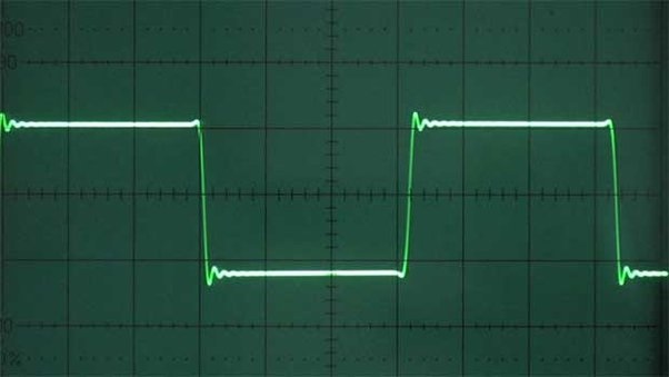

האות החשמלי על כבל הרשת הוא לא אות דיגיטלי אלה ....אנלוגי.
לו האות המועבר ברשת היה דיגיטלי ולא אנלוגי (מתח חשמלי) היינו מקבלים קווים ישרים לגמרי ללא הגלים בקצה כל אות.
אות דיגיטלי זה אות שיש בו שתי רמות מתח נניח 0,5 וולט וזה בדיוק מה שצירפת בתמונה.
אם תשים סקופ על כבל רשת וזה דבר שבמסגרת העבודה שלי עשית עשרות פעמים תראה אות כזה
גם אם במעברים יש רעש קטן, פרק הזמן שהאות מחזיק במצב יציב הוא ארוך בהרבה
עכשיו נניח חיברתי בין הנתב לסטרימר. הטענה כאן שרעש חשמלי מהנתב רוכב על הכבל , מגיע לסטרימר, קופץ מעל המעגל החשמלי של החלק הדיגיטלי ונכנס ומפריע לחלק האנלוגי??????
אין מהנדס בעולם שיאשר את זה
אין כלי מדידה שיוכיח את זה
זה כל כך מנותק מציאות שאין לי כח לכתוב לכם הוכחות שזו שטות
אני לא רוצה להצשיך את הדיון כי יש לא מעט יצרנים שמתפרנסים מזה ולא רוצה לפגוע להם בפרנסה ח״ו
שוב אסכם
יש הבדל ויש כאלו ששומעים אותו ויש שלא שומעים אותו
אין לזה הסבר טכני
