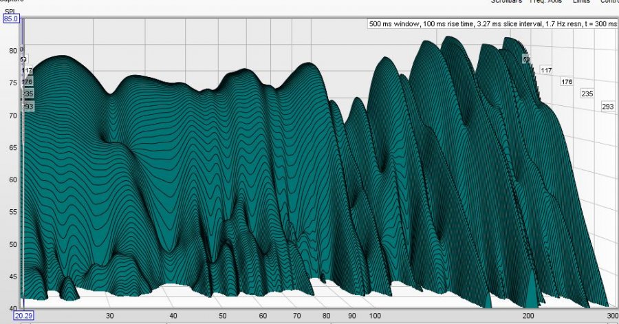

הרמקולים שלי הם MONITOR AUDIO 200 GR,
הרמקול ריצפתי מכיל 2 וופרים מיד וטוויטר שיוצר בזמנו באנגליה ויורד ל 28HZ ב -3DB-.
הסאב הוא REL STORM 3 ומחובר במקביל לוופרים.
אני מצרף גרף WATERFALL מ20 -300 הרץ ב 1/6 אוקטבה החלקה.
ציר X הוא ציר התדר.
ציר Y הוא עוצמה ב DB
ציר Z (כאילו ניכנס למסך) הוא ציר הזמן.
ניתן לראות שה DECAY של כל התחום קטן מ 300 מילישניה כך שגלים עומדים מדוכאים.
כל זה בעזרת ROOM CORRECTION וטיפול אקוסטי.

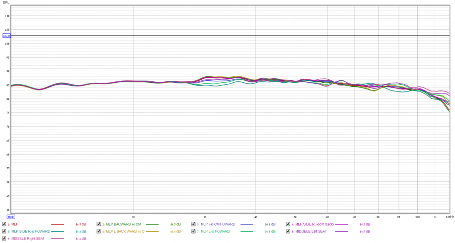

תודה איסי -
זה החדר המדובר והכל בו נסתר ברמת הסאבים (יש 4):
לינק
בגלל זה חדר עם מספר מאזינים ,המשימה היא קשה עוד יותר - וצריך גם לדאוג שבכל המושבים הבס יהיה זהה - אין לך דרך לעשות את זה ללא מולטי סאב - או מזל גדול וטיפול אקוסטי לתדרים נמוכים מאוד מושכל.
9 המדידות מייצגות ספרה של 80 ס"מ המקיפה את כל מקום הישיבה ומתייחסות לתדרים 10-120 הרץ ,רוחב,קדימה ואחורה. המדידות הן בלי החלקה כלל.
