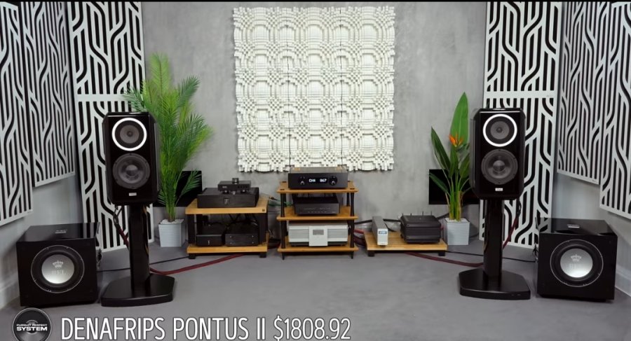

בייסיקלי המערכת המושלמת אמורה להיראות בערך ככה, סאב בכל ערוץ
עובדתית רוב האודיופילים הלא אולד סקול בעולם משלבים סאבים במערכות שלהם, היום זה מאסט
