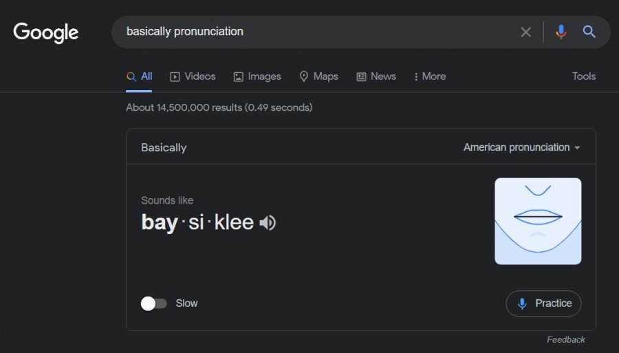

11,908
2,930
כשאומרים את זה באנגלית לא שומעים את הי'( ;
דבר שני בגלל שזה בלועזית או יותר נכון עברית אנגלית מותר לאיית את זה בכל צורה שהיא, אפילו אבשלום קור יסכים איתי.
לגמרי שומעים. בחיפוש גוגל קיבלתי את זה:
גם ב-bay-si-klee רואים שייש i אחרי ה-s, וגם כשלוחצים על ה-icob של הרמקול הקטן שאחרי klee שומעים בבירור מוחלט את ה-i/
לגמרי לא נכון שאפשר (בצורה נכונה) לאיית בעברית מילים לועזיות בכל צורה שהיא. גם, בייסיקלי, האיות צריך להיות תואם להגיית המילה הלועזית, וגם יש כללים, כמו T=ט ו-TH=ת וכד'.
