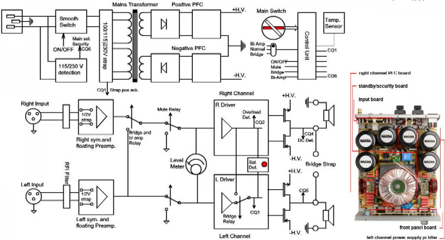

מגבר טרנזיסטורי מבוסס מוספט, קלאס ab. נפיג את המתח.
אין לי את האפשרות להבין מהתמונות ב- 100% מהי הטופולוגיה המדויקת של המגבר הזה, אך זה די ברור שיש בו כנראה איזו שהיא מערכת ממותגת דיגיטלית שקשורה אולי לספק הכוח... שמאפשרת למגבר לפתוח את מעטפת אספקת המתח בהתאם לדרישה הדינמית, ובכך לשמור על טמפרטורות עבודה נמוכות.

קשה לראות בבירור, אבל זה נראה לי כמו מפענח PWM כלומר קלאס D עם ספק כח ליניארי.

אני חוזר,למרות שגם לי העניינים נראים Class D קשה לי להאמין ששוויצרים יכתבו שקרים על המוצרים שלהם, יש משהו שאנו לא רואים/מבינים.
אם תסתכל על התרשים המודולרי של המגבר הזה, אתה תבחין שהם מציינים שאחרי הספק הליניארי יש מודול PFC שזה מנגנון "POWER FACTOR CORRECTION" שזו היא מערכת שאולה מספקי כוח ממותגים, כמו אלו שיש במחשבים...
https://whatis.techtarget.com/definition/PFC-power-factor-correction-or-power-
factor-controller
זה כנראה מטעה אותנו לחשוב שלא מדובר במגבר אנאלוגי... העניין במגבר הזה שהוא מכיל גם ספק ליניארי רגיל וגם טכנולוגיה של ספק ממותג.
מעניין.
