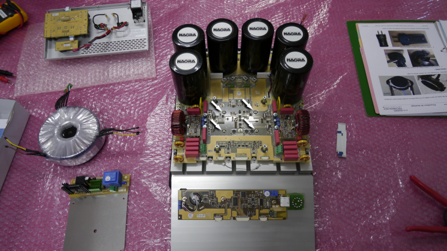

איפה אתה רואה קלאס d?
כנס לקישור, ראה תמונה של הבפנים.
ככה נראה קלאס D אם איני טועה.
אכן גם לי זה נראה Class D אולם כתוב במפורש במפרט שזה Class A/B בהספקים גבוהים - יש כאן נס טכנולוגי....ככה זה כשאתה שוויצרי, ניסים על ימין ועל שמאל.
או להבדיל יתכן שהמגבר מתוכנן לשמש גם כמתקן חימום לסיר להכנת פונדו (בהספקים גבוהים כמובן).;)

רוברט לא ניסים ולא נעליים. זה קלאס D עם ספק כח ליניארי. גם המילניום שלי עובד כך, גם הסיירוסים החדשים ,ייתכן שייצרנים נוספים עובדים כך. זה לא חובה שקלאס D אוטומטית מקבל ספק כח ממותג.
נמר בסקירה מציין שכמעט ואינו מתחמם ומציין גם את השקט ברקע בזמן ניגון-התופעות הללו קיימות גם אצלי.
אני מניח שהם מתכוונים לקלאס A בקדם מגבר

רונן, תקרא את המפרט, כתוב A/B במפורש - יש כאן נס גדול....אנשים פשוטים כמוני לא יבינו זאת ;)
קלאס ניבחן לפי דרגת ההגבר הסופית ולא על פי ספק הכוח.
אני לא רואה כאן דרגת הספק בתצורת פוש פול המכונה גם AB.
ronenperetz
1,584
237
הם יכולים "לא לדייק"
אין קשר לטופולוגיה, פוש פול או סינגל אנד ל-קלאס של המגבר, הקלאס של המגבר נקבע רק על פי נקודת העבודה של דרגות המוצא, אם הטרנזיסטורים לא נכבים בכל שלב, דרגה, והספק אז המגבר נקרא קלאס A.
אם חלקם כבים במחזור מסוים של גל הסיגנאל ובנקודת הספק שהיא נמוכה מהספק מירבי אז המגבר נקרא קלאס AB.
המגבר הזה של נאגרה שנבחן ע"י נמר נראה בתמונות בבירור כמו קלאס D, דיגיטאלי.

יובל,לדעתי הוא אכן Class A/B , תסתכל היטב במעגל מודפס ותראה שיש הלחמות ל-4 טרנזיסטורי הספק בכל צד.
מה שמוזר שאין גוף קירור גדול יותר (הטרנזיסטורים כנראה מוצמדים למכסה המגבר והוא משמש כגוף הקירור) ....אין מצב שהשוויצרים "מספרים סיפורים"......והמגבר הזה כנראה די מתחמם בגלל ה- "אין גוף קירור סטנדרטי"
מציע לך לקרא כאן על מנת להבין יותר לעומק את ההבדלים
http://www.analog.com/en/analog-dialogue/articles/class-d-audio-amplifiers.html
בסופו של דבר גם אתה טוען שזה קלאס D
הנקודה הנוספת החשובה היא שכאן בוצע למעשה מבחן עיוור ללא ידיעתו של המאזין הבוחן המלומד, וניתן " פסק דין תקדימי " לגבי טיבם של מגברים דיגיטלים.
רוברט
אילו זוג מוספטים למיתוג מהיר
ככתוב במיפרט הטכני בהמשך להדגשה שלך.

AB הרי כתבנו מקודם, רשום באתר וסקירות
The unit operates in pure class A over a very large power band and beyond in class AB. Each of the output stages is based on tandem MOSFET transistors of exceptional characteristics.
זה לא בהכרח מעיד על כלום.
גם מגברים דיגיטליים פועלים בעזרת זוגות משלימים של טרנזיסטורים במוצא.
קח דוגמא:
https://www.ebay.com/itm/HIFI-IRS2092-IRFB4227-Mono-Class-D-Power-Amp-Board-1000W-A-65V-A-80V-Amplifier/253489351999?rt=nc&_trkparms=aid=555018&algo=PL.SIM&ao=2&asc=52935&meid=43fde9ac4acd435ba0bc3be1e70ebe0b&pid=100005&rk=2&rkt=12&sd=222730317151&itm=253489351999&_trksid=p2047675.c100005.m1851
העניין הוא שרואים בתמונה של NAGRA בבירור, שיש במוצא של המגבר, פילטר שכולל משנק טורואידי וקבלים תואמים, שאופייניים למערכות ממותגות ולהגברה דיגיטלית.

נו מה קורה AB או D ?
:מבולבל:
כל הפורום כאן במתח
