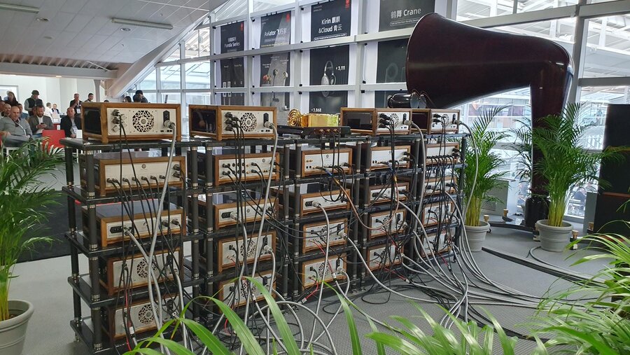

האם לתצוגת תכלית לקצה היכולת אין מקום לרום קורקשין, או הפוך, האם לרום קורקשין אין מקום למכשירי על ? האם בכלל יש קשר בין מיצוב המכשיר מבחינת עלות ל כיול אקטיבי ? האם מכשירי על לא צריכים רום קורקשין שהריי דווקא פה ההגיון אומר שכן חייבים בשביל למצות את מלא הפוטנציאל מהמכשור ומהחדר בטח ובטח בתערוכה, לדוגמא היה פה תמונה של גיא עם 30 מגברים בחדר עם שופרים עצומים, חדר כזה לא דורש כיול סופר דה סופר זה חודש לכייל כזה סטאפ יום יום לשבת שעות בתפריטים לא מובן כל העניין הזה .... לי יש ההרגשה הרוב זה נראות, 10 אחוז צליל, שוב פעם העין קובעת ולא האוזן הכל מנוגן בקבצי גאז בלוז שהכל נשמע טוב תמיד. נו מה חדש.
ברור שיש מקום לכל מה שיכול לשפר את הסאונד.
אבל אני לא דוברם של היצרנים בתערוכה... רק מבקר המתאר את מה שהוא ראה.
