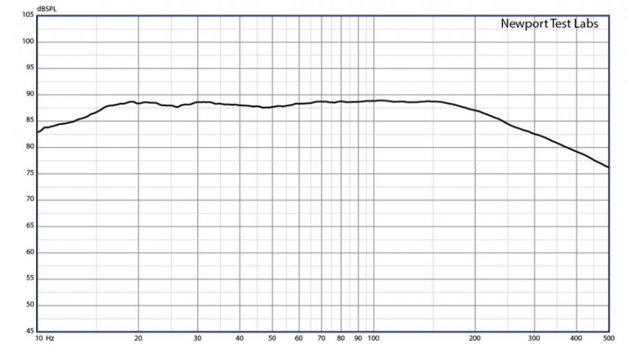

מה שאתה טוען זה ש-B&W מרמים בהצגת הנתונים וגורמים לנו לחשוב שנקודת ה-3dB- היא הנקודה הנמוכה במדידת 3dB± רגילה. זה מעניין, אבל לא כל כך מסתדר לי עם הגרף שמצורף לביקורת ב-What Hi*Fi:
וגם כתוב בטקסט: The overall normalised frequency response measured by Newport Test Labs for the B&W DB1D was 10Hz to 240Hz ±3dB… and that’s with the low-pass filter on
לדעתי מדובר במדידת 3dB± רגילה לחלוטין, שלגביה מוסיפים לך נתון מה הנקודה שנקודות ה-3dB+ וה-3dB- מיוחסות אליה.

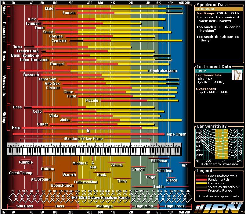

ובמאמר מוסגר:
הרלוונטיות של כל מה שמתחת ל-20Hz ממילא מוטלת בספק, לא רק בגלל שלא שומעים את זה אלא לכל היותר מרגישים את זה, כמעט ואין כלים שמסוגלים ליצר צלילים כאלה, ובאלה שמסוגלים, לא מנגנים את הצלילים האלה, ולא כתובה מוזיקה שמכילה אותם. זה קיים באורגנים גדולים למשל, אבל כנראה שממילא לא כל כך אפשרי ליצר חוויה של אורגן כזה בהאזנה ביתית, אבל יתכן שאני טועה.
בעצם במוזיקה אקוסטית אין כמעט תכנים מתחת ל-30Hz. יש כמה כלים שמסוגלים לרדת קצת מתחת לזה, כמו פסנתר, קונטראבסון, נבל וכאמור אורגן... אבל קונטרבס של 4 מיתרים יורד ל-41 ושל 5 מיתרים ל-31, וכאמור, גם אם הם מסוגלים לרדת לשם, בדרך כלל לא משתמשים ביכולת הזו.
צפה בקובץ המצורף 50720
הגרף אכן מאד יפה אבל צריך לשים לב שלאורך כל הטווח ה- SPL נמוך מ- 90dB בעוד ה- Reference Level על פי דולבי עומד על 115dB.
12,071
2,972
נכון, אבל כשרואים נתון של X-Y±3dB בדרך כלל לא כתוב באיזו עוצמה זה נמדד, כך שגם לגבי שאר הסאבים שאנחנו רואים נתונים שלהם הם לא בהכרח נמדדו ב-115dB.
למעשה, אנחנו גם לא יודעים אם המדידה של אותו סאב ב-115dB היתה נותנת תוצאות שונות מהותית.

יש לנו גרף של תוצאות מדידת FR של DB1D בעוצמות של מתחת ל-90dB.
אנחנו לא יודעים אם היו מודדים בעוצמות באזור 115dB האם התוצאות -- ה-FR שהיה מתקבל -- היו שונות מהותית מהגרף הנתון.
וכאמור, אנחנו לא יודעים באיזה עוצמות נמדדו ה-FRs של הסאבים האחרים.
ואנחנו גם לא יודעים באיזה עוצמות בוצעו המדידות של Newport Test Labs שנתנו תוצאה של 10Hz to 240Hz ±3dB.
מה שיש לנו פה זו עוצמה בה הסאב יכול לעמוד בכל תדר נתון באחוז עיוות נמוך. אני מניח שיכול לעמוד ב- SPL גבוה יותר אבל אז... באיזה אחוז עיוות?
מה שיכול בקלות להכניס אותו לקליפינג.
אבל עזוב את הסאב הספציפי. הוא לא נשוא העניין.
אני אומר שנתון FR כשלעצמו לא נותן כלום. צריך לחבר אותו עם SPL ועם אחוז עיוות.
