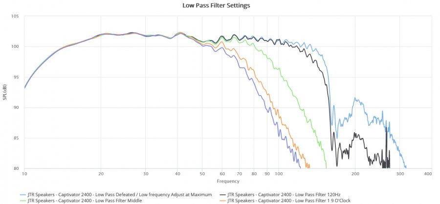

דרך אגב, אם מסתכלים על המדידות של JTR Captivator 2400 שאליו הפנית באתר data-bass.com, וליתר דיוק על הגרף של FR (עם כמה אופציות שלא משנות לתחום הנמוך), נראה על פניו ש-JTR משקרים בקשר לנתון 3dB±12-165 שהם מפרסמים
צפה בקובץ המצורף 50725
נראה לי שהירידה ב-12 הרץ גדולה מ-3dB, גם אם זוכרים שציר X הוא לוגריתמי.
באתר עצמו אפשר לטייל עם הסמן על הגרף, ולראות שב-12.085 הרץ העוצמה היא 97.794, ובבור שב-37.72, שזה מתחת לממוצע, היא 101.44 ועדיין ההפרש הוא 3.646dB, כלומר מעל 3dB.

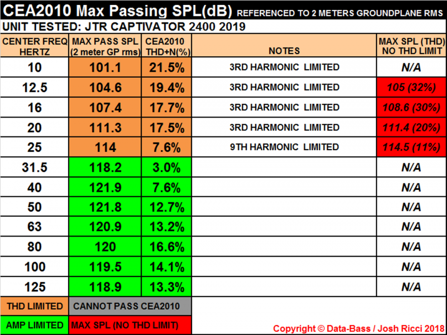

אתה לא מסתכל על המדידה הרלוונטית לדיון. שים לב מה רשום בכותרת:
The Cap 2400 offers up a strong showing during the burst testing. Similar to the 2400-ULF the smaller 2400 starts with a strong performance at 10Hz producing over 101dB. Very few subs produce a passing result at 10Hz and many less are able to produce more than 100dB in a 2m GP setting. The output steadily rises at each 1/3rd octave band from there and maxes out at just under 122dB at 40Hz.

יש כמה מדידות שרלוונטיות לדיון. הבעייה הגדולה בדיון איתך שאתה מסנן, זורק ומעוות את כל מה שלא מתאים למסרים שאתה רוצה להעביר.
כל הכבוד לזה שה-HTR הזה יכול לתת output מעל 100dB ב-10 הרץ במרחק של 2 מ', בניגוד להרבה סאבים אחרים,שאינם מסוגלים לזה, אבל:
  • זה ב-21.5%(!!!) אחוז עיוות, והעוצמה שהסאב מסוגל לספק באחוז עיוות קביל יותר כנראה נמוכה בהרבה dBs, אולי אפילו עשרות dBs
  • גם רוב שאר המדידות במסגרת CEA-2010 הם באחוזי עיוות מזעזעים, מה שמעלה תהיות לגבי הרלוונטיות של CEA-2010 כסטנדרט
  • במדידת FR, הפלט ב-10 הרץ אינו ב-3dB± כפי שהיצרן טוען, כלומר יש מצב שהיצרן משקר בנתונים (או שהמדידה של צד ג' הזה אינה טובה)
  • אתה כן מוכן לקבל מדידות של צד ג' ל-JTR, ולא מוכן לקבל מדידות של צד ג' ל-B&W. למה מה?
רק למקרה שמשום מה זה לא היה מובן, מה שאני מתייחס אליו כאל מדידות צד ג' הוא:
  • המדידה של Newport Test Labs שמוזכרת ב-What Hi*Fi ואומרת : The overall normalised frequency response measured by Newport Test Labs for the B&W DB1D was 10Hz to 240Hz ±3dB, כלומר בפורמט שאמור להיות מקובל עליך, אבל משום מה הוא לא.
  • המדידות של JTR ע"י האתר data-bass.com, שהם אלה שמדדו גם לפי CEA-2010, ובניגוד להתנסחות שלך ש"הם" מודדים כך, לא JTR עצמם ביצעו את המדידות, ובכל זאת זה מקובל עליך
מוזר.
