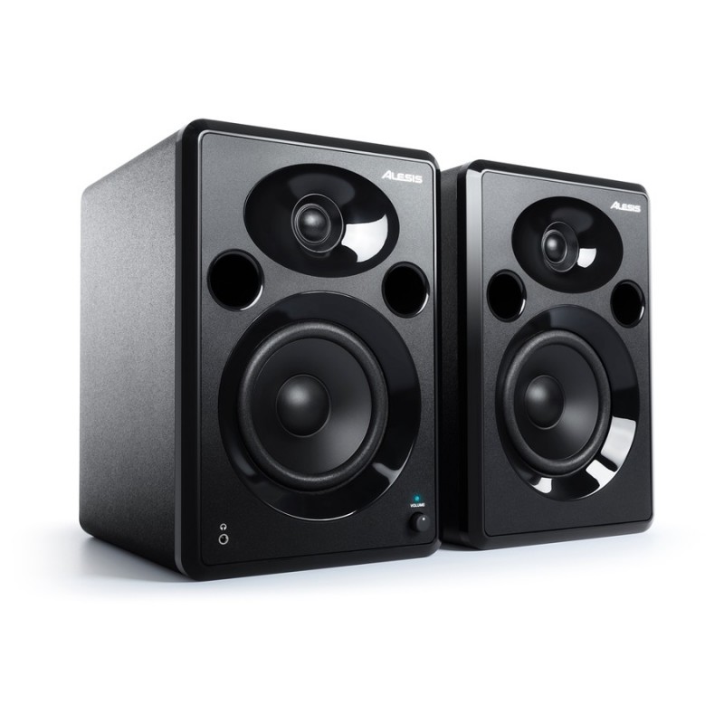

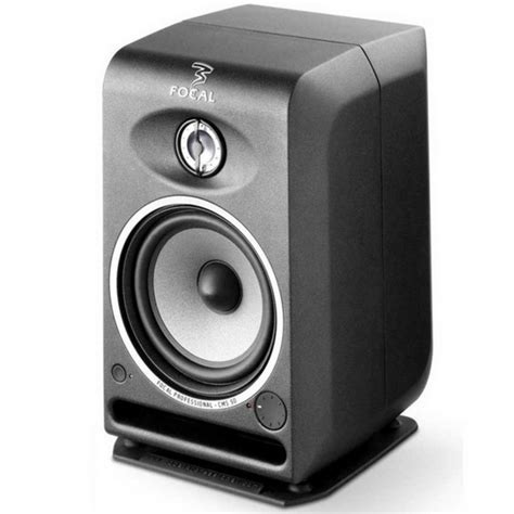

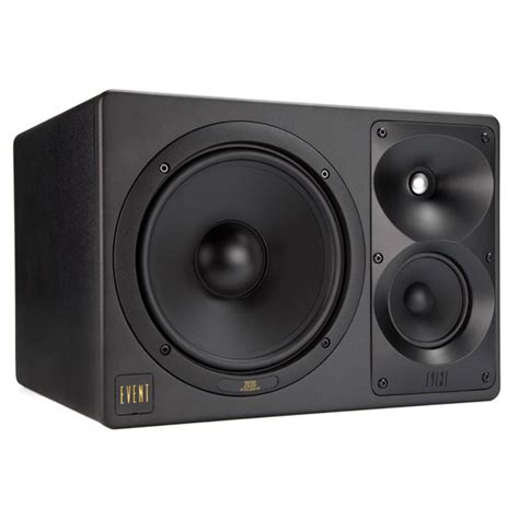

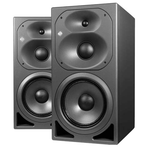

אבל - בהקשר הדרייברים וכו - הכל מאוד יקר וקיצוני .מספר הדרייברים החומר שלהם הברליום,הקרבון וכו .
אני חושב שמעבר לחומרים, היקרים והקיצוניים, יש כאן שימוש בטכניקה של מוניטור אולפני במיקום הטוויטר.
הם משקיעים אותו פנימה, ומגבילים את זווית הפיזור שלו (ושאר האלמנטים אם רוצים),
אני מאוד אוהב את החשיבה מחוץ לקופסה.. הרבה יצרנים ואודיופילים אוחזים בדיעה לפיה מוניטורים אולפניים לא מתאימים לסטריאו ביתי
בגלל הקרוס, ההיענות השטוחה ופיזור צליל. ומסתבר שמתכננים לא חייבים להיות "שבויים בקונספציה"...
, במיוחד בחדרים יחסית קטנים, ובפרט שאין ללקוח בעיה 'להגביל' עצמו לסוויט ספוט מצומצם יחסית.
היי ליאור ,
הנקודה שלך מדויקת בקונספט של שימוש במנחה גל/עדשה אקוסטית, אבל הישומים שלה רבים ומגוונים. המונח הטכני בגדול הוא CONTROLLED DIRECTIVITY (זה יכול להיות תקף אגב לכל התדרים).
יש מצבים שמשתמשים ב CD על מנת ליצור פיזור נשלט וצר ויש כאלה לשימוש רחב - עם חלון האזנה גדול יותר ועם פחות הפרש בין מאזין למאזין .
רמקול עם עדשה אקוסטית משמר את הארגיה ואת הטונאליות גם כשזזים הצידה -כל אחד לפי התכנון שלו והיעוד שלו
זה קיים גם בשוק הביתי - לא רק האולפני.
במקרה של פרליסן הפיזור האופקי הוא רחב (90 מעלות) אבל האנכי הוא צר (כדי להימנע ברמה מוגדרת - מהחזרים מהרצפה /תקרה) .העדשה האקוסטית נעזרת כדי ליצור פיזור אנכי צר - בשני הדום מידים המוסתרים שמתחילים סביב 1K- ועולים עד 3K .הרשת והקורס שלהם מאפשרים שינויי אמפליטודה ופאזה כדי לבטל או להגביר תדרים מסוימים כדי ליצור את אותו יעד אקוסטי של 90 על 40.
יש עוד משמעות לשלושת הדרייברים האלו ברמת ה SPL ואחוזי עיוות מאוד מאוד נמוכים.
הפיזור הרחב מאפשר במה רחבה ושווה יותר וגם החזרים מהקירות דומים בטונאליות (מורכב).
יש גם אין סוף רמות של CD - זאת אומרת כמה נשלט? כמה סוטה ממה שהוגדר.זה כבר נושא אחר ומורכב.
