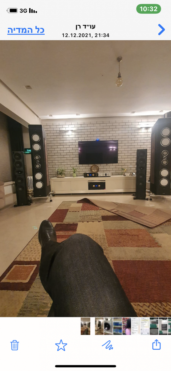

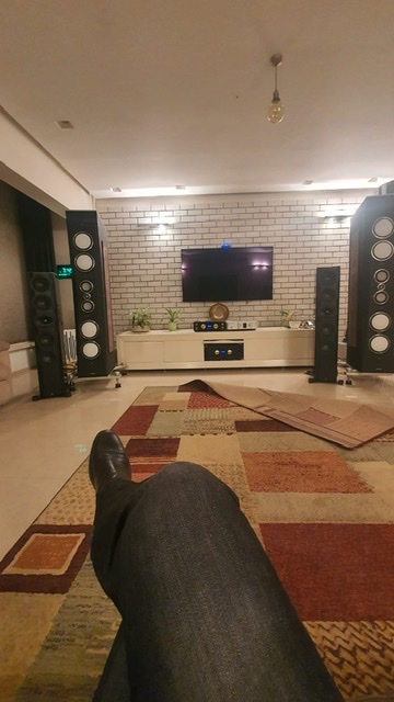

תגובה קצרה שלי ! הרמקול אצלי רק יום אחד , 90% מהזמן כיוונים" בנוסף אני לא הסכמתי שיזיזו את הרמקול שלי ששוקל 200 קילו וקשה מאוד להזיז אותו ודווקא הוא נמצא כנראה בנקודה האופטימלית , השמעתי לשלושת החברה כמה דקות את המערכת שלי , נראה חי שהבענו שהגיעו למקום אחר , ולאחחר מכן ניתקנו ועברנו לפרליסון , מה אומר לכם , פשוט מדהים , על גבול הלא יתכן , במה עד התקרה , באס מטורף ,רזולוציות מפה לירושליים ,האמת שמבחינת הגודל נדהמנו כולנו כולל דן , כנראה משהו בחדר ,עשינו קצת נסיונות עם כבלים שונים , הבדלים שלא יאומנו בין אחד לשני , בסוף בחרנו אחד מרפרטואר הכבלים שהייהיה בבית ,
בנקודת מבט אישית זה הרמקול הכי טוב שהיה אצלי בבית , אנחנו כמובן נזמין את כולכם בכמה סיבובים בגלל המקום , לדעתי תשנו את דעתכם לגבי הגודל והיכולת , כלומר הרמקול שלי גבוה בחצי מטר ,יותר יקר פי 10 , ולמרות הכל יש שם פייט קשה מאוד , אנחנו נודיע מתי נערוך הדגמה ,יש למה לצפות !

אלדר, מה שרשמת הוא סנסציה, אני מאמין שהשארת רבים מסוקרנים.

היה מרתק ורק התחלנו.הגובה מאוד הפתיע אותי - לא צפיתי את זה . ההבדל בין הכבלים היה לא נתפס - לא עוזב לי את הראש
