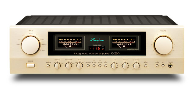

אם בתקציב שלך זה אולי יכול להתאים:
לקסמן גם טובים ממש. 507z אולי. בקש אולי לשמוע אצליך לפני רכישה עם שיק בטחון או משהו (כי פחות מכירים אותך כרגע בפורום)
היו לי הרמקולים, הם מאוד שקופים ודורשים: 1. הגברה סופר איכותית 2. מקור נורמלי. לא הייתי משתגע מעבר לאיזה blusound node icon, שאפשר לשלם ולקבל dirac rc
הרמקול מאוד חושפני. מגברים ״בינוניים״ לא ישמעו איתו טוב, בפרט מיוזיקל פידליטי למיניהם לא מתאימים.
אתה צריך להבין שנכנסת לפורום של אודיופילים יחסית כבדים. אתה כנראה צעיר ונהנה מהרמקולים שזה הכי מגניב בעולם. אבל מבחינה ״אויופילית קלאסית״ הם ממוקמים לא אידיאלי. תקרא קצת בפורומים, גם בחול או ביוטיוב על מיקום רמקולים בחלל והחזרים.
בהצלחה
