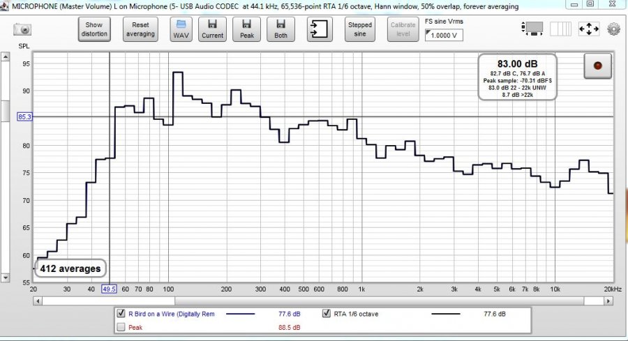

הקטעים שניבחרו לא מאתגרים רמקולים בהחלט מאכזב.
בREW יש אופציה לטעון קובץ WAVE ל RTA ולהריץ אותו, במוזיקה מונוטונית כמו הקטעים שנבחרו הוא ישקף את הספקטרום המוזיקלי של השיר. ניתן לקבל את הספקטרום הממוצע של הקובץ.
התוצאה מראה שאין תדרים כמעט מתחת ל 50 הרץ וגם בגבוהים. הרוב בתחום השירה של הזמר. אם המבחן היה לקחת את המאזין ולתת לו לשמוע את הזמר במקומות ישיבה שונים ולהראות שהשינוי מינימלי בין נקודות האזנה שונות, אולי זאת היתה הכוונה.
לא היתי מעריך רמקולים בשימוש בקטעים האלה שהם מאתו ז'נר, צריך מוזיקה קלסית עם כלים אקוסטיים, וסימפוניות כמו של מהלר שמאתגרים גם את התיזמורת, ההקלטה וההאזנה.
בהחלט לגמרי מאכזב.
