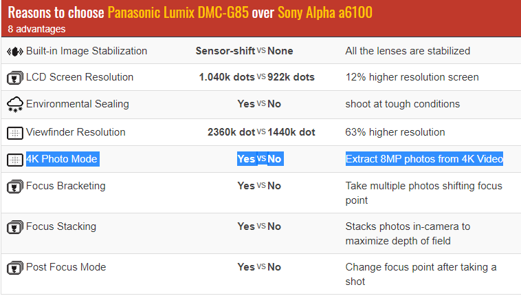

אז למה הכוונה למה שכתוב (במודגש) באתר cameradecision?
    KB 51.2 · צפיות: 152

הבנתי את השאלה שלך.
קודם כל,כמו שאמר כרמי מעלי לתמונות שהמצלמה מצלמת יש רזולוציה הרבה יותר מ 4K אבל:לפעמים מפעיל המצלמה צילם סרטון ורוצה להוציא ממנו תמונה אחת או שתיים כתמונות סטילס.
יש שתי דרכים לעשות את זה,הראשונה,והמסובכת:זה בעזרת תוכנה לעריכת וידאו ואז בוחרים את הפריים/תמונה שרוצים ותוכנת העריכה מיצאת אותו כתמונה בודדת. זה מסובך,תוכנות העריכה לא ממש זולות ולמעשה זו ממש הדרך הלא מקובלת.
הדרך השנייה היא הקלה יותר: הרבה יצרנים של מצלמות מאפשרים במצלמה עצמה (ודגש במצלמה עצמה לא במחשב או מחוץ למצלמה) לבחור פריים מסויים ואותו ליצא כתמונה בודדת.
למהדרין:יש יצרנים שמוסיפים צילום של כמה פרימים בירירה אחת (בין 6 ל 12 תלוי ביצרן וכמה מתקדמת המצלמה) ואת כל זה המצלמה שומרת קתמונות בודדות שאותן ניתן,שוב במצלמה בלבד,ליצא כתמונות בודדות.גם פה איכות הצבע והפרטים ירודה בהרבה לעומת מה שאותה המצלמה יכלה לעשות לו פשוט צילמה את התמונות כתמונות בעצמה.
זה נחמד אם בסרטון יש תמונה אחת ששווה אלף מילים וכדאי להוציא אותה. זה לא נחמד כשמגלים:
א. התמונות ממורות באיכות הרבה יותר נמוכה וברזולוציה הרבה יותר נמוכה לו,פשוט,חוץ מסרטון משהו היה גם מצלם את אותו הפריים.
ב. את התמונה שהמצלמה מיצאת אי אפשר לערוף והיא בפורמוט JPEG שהוא גם "קצת" דחוס.
האם היכולת הזו,של המצלמה להוציא תמונה אחת מסרטון,היא מה שישנה את ההחלטה לקנות או לא?
לדעתי לא כי השימוש בפונקציה הזו כל כך נדיר שספר אם באמת צריך אותו אלא אם:קונים את המצלמה קודם כל לסרטוני וידאו ואחר כך,וכדרך אגב,כמצלמת בטילס. אם לא זה המצב אז התכונה הזו לא אמורה להשפיע על ההחלטה לקנות או לא.

הכוונה שבזמן צילום וידאו אפשר לשלוף תמונה של 8MP.
אבל זה לא מומלץ, יש לך מצלמה של MP16 או 20 MP אז למה צריך לשלוף תמונה של 8MP?
כמו כן פוקוס של צילום סטיילס בדרך כלל מדויק מפוקוס של תמונה בודדת מסרט הוידאו.
