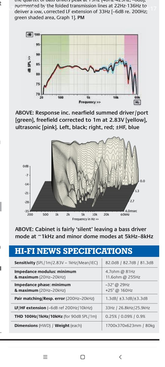

מה הנצילות של הרמקול הזה ?איך קוראים לו ?
הנצילות של הרמקולים היא 82 די. בי, לפי HFN.
  • HF- Aug21-PMC-fact-fenestria (1).pdf
    1.4 MB · צפיות: 142

קצת קשה להנעה 81DB ' לא יכול להיות שזז עם כל הכבור לCH

הכל מקרה , להזיז רמקול 81DB זה חתיכת פרויקט .
במקרה הזה הרמקול הזה יחסית קל להנעה.. עם עכבה מינימלית של 4.7 אוהם, כל מה שנדרש זה מגבר עם הרבה וואטים, ולא בהכרח עם הרבה מאד זרם.
