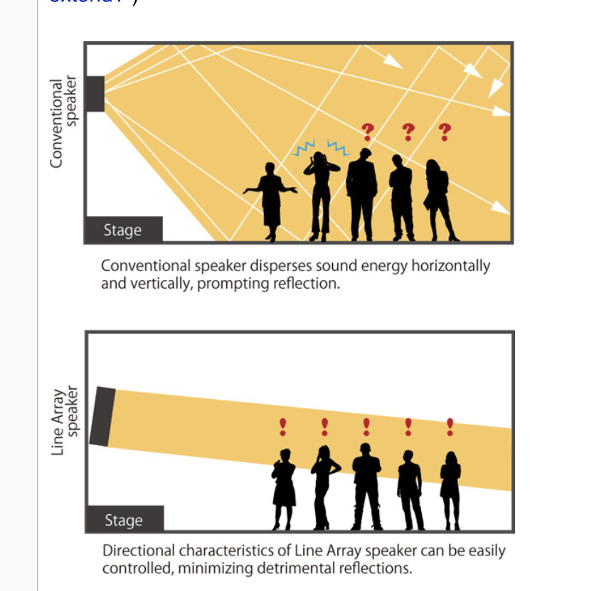

רן יקירי,
1. קודם כל אמרתי וכתבתי כבר פה קבל עם ועדה שהמערכת המאוד שווה ומושקעת שלך, עם הטרינוב והסאב היא אחת מהמערכות הכי טובות ששמעתי בחיי.
2. ובהאמר זה, הפוסט הוא על רמקול חדש שמוצג פה לחברים. רמקול פלאנרי שמלכתחילה (כפונקציה של התכנון והטכנולוגיה השונים שלו, ראה תרשים מצורף) מתמודד טוב יותר עם בעיית החדר.
ניסיתי להדגיש כי הרמקול הספציפי הזה, עושה את זה אפילו טוב יותר ולכן חלק גדול מהקסם שלו בעיני הוא שהוא בעצמו מתפקד כרום קורקשן במובן הזה שהוא מונע את בעיות החדר מלכתחילה.
והנה אנחנו באותו מחנה…
3. במקרה הפרטי של החדר שלי וההצבה של הרמקולים שם, מאוד אהבתי את התוצאה ולא רציתי לשנות בה דבר. אולי ארצה בעתיד להוסיף סאב ואולי לא.
לא דחוף לי כרגע ולא אני ולא אתה יודעים איך תתקבל התוצאה הסופית עם סאב. בעיקר אני רוצה להנות מהפלא שיש ולא רוצה לשחק עם זה.
4. מה שהרמקול הזה נותן, הוא נותן בצורה מדהימה.
אפשר לאהוב ואפשר לא. מניח שמי שמחפש באס אדיר, זה לא הרמקול בשבילו והכיוון שלו יהיה רמקול דינמי עם או בלי סאב.
תמיד תמיד יהיה טרייד אוף והתוצאה פה שבתה את ליבי ואני חי איתה מאוד בשלום.
