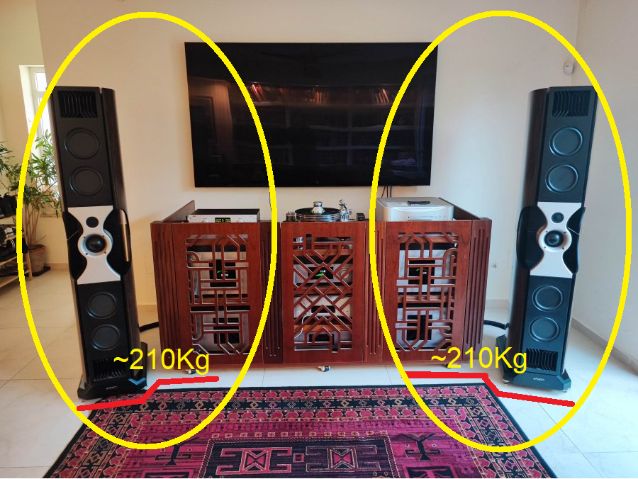

ועכשיו, לעצם העניין, הציוד הספציפי מועמס על קטע צר בין הרמקולים, ולכן זה לא משנה איך הריהוט מחלק את המשקל, של האלקטרוניקה וזאת מאחר ובפריסה כזאת תמיד יהיה קטע שהעומס עליו חורג מהתקרה המותרת.
בתוספת הרמקולים אתם מקבלים העמסה גבוהה מ 200KG על קטעי הריצפה המסומנים באדום ששם העומס הקבוע הוא מרבי וחורג מהתקרה המותרת. כן למי שלא מכיר, מותר להעמיס עומס קבוע למטר מרובע של עד 150Kg על ריצפה של דירת מגורים (זה לא חניון של רכבים)
כל עומס קבוע החורג מהתקרה, "גונב" למעשה ממקדמי הבטחון של הקבלן וזה אסור בתכלית האיסור.
מקדמי הבטחון של הבניה כשמם הם - מקדמי בטחון - ולא מיועדים לעומס שימושי קבוע.
זה שמדובר בבית קרקע, יתכן שזה מיטיב את המצב, אם כי לא ידוע מה יש מתחת לריצפה.
לידעתכם, כל העמסה גורמת לשינויים זמניים בריצפה כגון שקיעה רגעית שפגה כאשר העומס הדימני מסולק.
אבל, חריגה ממושכת בהעמסת עומס קבוע, יכולה לגרום לשקיעה קבועה שאיננה נעלמת גם כאשר העומס מסולק - זה הנזק הקבוע הראשוני למבנה.
נזק נוסף היא הופעה של סדקים בתקרה בקומה שמתחת (במקרה זה, מאחר ומדובר בבית קרקע, לא ניתן לאתר בקלות התפתחות של סדקים).
צפה בקובץ המצורף 61589
כמה פעמים פיספסת שמדובר בבית פרטי והמערכת מוצבת בסלון שבקומת הקרקע, לאן ועל מי בדיוק הרצפה תקרוס ?
שלא לדבר על ההתעלמות שהכול מוצב ליד פינות וקירות דופן שם בהם נמצאים עמודי תמך, מה שדה-פקטו מאפשר עומס גבוה יותר מהעומס במרכז חדר.

יש מישהו שלא ליגלגת עליו? בא חובב עם ערך מוסף של ידע בהנדסת מבנים ונותן הסבר מנומק לטובת בעל המערכת וכולם, מה רע בזה?
כל מי שחושב מחוץ לקופסה ומביא זווית הסתכלות שונה זוכה פה להצלפות, דווקא המקובעים כדוגמתך הם משקולת על קרסולי הפורם.

שרצפה ראשונה בצמודי קרקע וגם בבינייני מגורים ושימושי קרקע אחרים, הרצפה הראשונה כשמה כן, מתוכננת לשאת משקל רב יותר מקומה טיפוסית ישראלית.
זאת מכיוון הלחץ והמומנט של כל העומס שנמצא מעל.

אם אני הייתי הבעלים המאושר של המערכת הייתי נותן את הדעת לנקודה ש @AlteKaker העלה. ההסבר ההנדסי שלו הגיוני ולא נראה שטרול עומד מאחוריו. גם ההסבר שמדובר בקומת קרקע לא בהכרח משנה את העומס המותר באופן גורף ולנו כחברי פורום אין מספיק אינפורמציה.

לגבי משקלים חורגים כגון גקוזי ענק או בריכה בקומות פנטהאוז למינהם.
נדרש מראש מהיזם המבצע לבקש בקשת חריגה לקונסטרוקטור שיחשב עומסים קיצוניים ועל האדריכל לתכנן סביב הבקשה הנל.
זה קיים וזה תקין כל עוד יש אישור וחישוב סטטי בהיתר.
פוגש זאת רבות.
במידה ויש בקשות חריגה שלא מוכרות כבריכה או גקוזי.
או שיש התעלמות מוחלטת או שקיימת בקשה שכזו.
הנל צריך להיות מחושב בחישוב הסטטי של הרפסודות בתכנון ובביצוע הרצפה הקונסטרוקטיבית.

לאחר התיעצות, במערכת סטריאו הנ"ל אין שום דבר חריג
כמו שאפשר להעמיס ארון ספרים מהרצפה עד לתקרה ששוקל הרבה יותר, וזה לא דורש אישור מהנדס

המצב לא קיצוני כפי שמציגים אותו.
1. רצפה ראשונה בבית צמוד קרקע
שמאמין מחושבת מראש סטטית לקבלת עומסים פי כמה ממערכת אודיו נקודתית וזה כל הבית עצמו (קירות, קומות גלריה וכו..)
2. שטח פיזור רחב של המשקל והעומס נקודתית ברצפה, עמידה על ספייקים/רגליות כך שלמעשה יש וקיימת חלוקת משקל שתופסת משמעותית פחות משטח שאובייקט (נניח רמקול) במגע 0 מלא עם הרצפה (ללא עמידה על רגליות שמנתקות אותו בצורה כזו או אחרת מהרצפה מתחתיו).

פסנתר קיר ממוצע, גודל מטר וחצי על שישים ס"מ (כלומר שטח ריצפה של בערך מטר רבוע), שוקל סדר גודל של 200 ק"ג (ויש כאלה שהרבה יותר).
אפשר למצוא בהרבה דירות מגורים בישראל, כמובן שגם ברבי בקומות בבתים משותפים, והכל בסדר גמור.

במקרה של ספריה בריאה דחוסת ספרים,
כאשר ב 99% מהמקרים הספרייה או נוגעת 0 ברצפה ואז שטח המומנט גבוה יחסית מאוד או שימוש ברגליות קלות כמעין צוקל מינמאלי עבור ניתוק קליל ואז יש צמצום של המומנט אבל לא ברמה שונה עד כדי.
ספריית הספרים הבריאה תהווה משמעותית מקרה "חריג" מעט יותר כמומנט אפשרי לקריסה וגם זה תלוי באין ספור אלמנטים משתנים כאשר בראשם איפה היא בכלל ממוקמת.
הנתון 150 קג הוא מאוד שרירותי עם משתנים רבים
ותלוי בשטח הנתון, שימוש הקרקע ועובי הבטון וכו...
פעם עובי הבטון היה 20 סמ
כיום 25 סטנדרט (וכמו כן חזק משמעותית יותר ונותן לעומסים כבדים משמעותית יותר) ויכול גם להגיע ל 30 סמ ומעבר במקרים חריגים.
הרבה מידי משתנים.
חבוב, לאדון יש משקל של בין 2 לבין שלושה פסנתרים במשקל שציינת בקטע המצולם בתמונה. לא נראה לי ש"אפשר למצוא הרבה דירות בישראל" בהן מועמס משקל כזה באופן קבוע בקטע כה צר והכל בסדר.

לא קשור לבית פרטי
במגדלי yoo אנשים שמו אקווריום בגודל של מטר וחצי על מטר וחצי, שמו כספות במשקל 2 טון
זה שטויות במיץ.. הרי 150 למטר מדובר בממוצע
ההשווה למגדלי yoo אינה נכונה שהרי מדובר במגדל יוקרה ולא אתפלא אם חלק מהדירות ובוודאי הדירות המיוחדות במגדל נבנו לפי דרישה מחמירה יותר מהתקן (זה כמובן מייקר את עלות הבניה, אבל קיים בפרוייקטים מיוחדים).
ההשוואה הנכונה היא לבניה סטנדרטית למגורים בהם הקבלנים בקושי עומדים בתקן הקיים ! ולא למגדלי יוווו....
