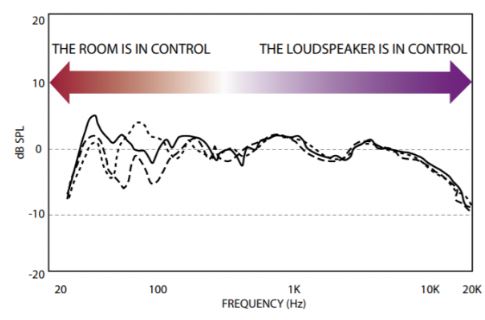

מה שהם ראו זה שבתדרים הנמוכים עד לתדר שרודר מי ששולט בסאונד זה החדר (ולא הרמקול)
ובתדרים הגבוהים מעל לתדר שרודר מי ששולט בסאונד זה הרמקול (ולא החדר)
תדר החיתוך הזה נקרא תדר שרודר על שם הפיזיקאי שגילה את זה , והוא באזור 300 הרץ (תלוי במידות החדר)

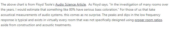

הינה ציטוט מהמאמר של פלויד מהרמן
צפה בקובץ המצורף 64989
במעל 80% מהחדרים יש COLORATION משמעותי בתדרי הבאס עקב הפיזיקה של החדר ולכן את התדרים האלה חשוב מאד לתקן

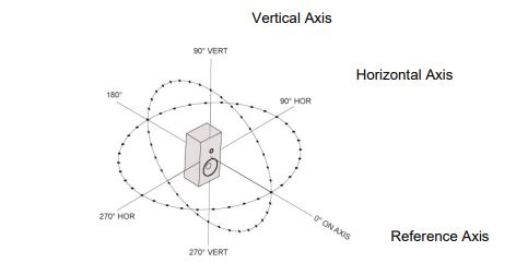

בחדרים שמעל תדר שרודר , הבעיה היא בעיקר בהתנהגות של הרמקול מחוץ לציר .. מה זה אומר ?

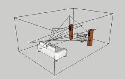

מה שזה אומר זה שהחברה מהרמן בדקו את הרמקול לא רק שהוא מנגן בדיוק מולנו (על הציר) , אלא גם בנקודות שנמצאות על הציר האופקי והאנכי (נקודות אלו נמצאות מחוץ לציר) , כפי שניתן לראות בתמונה
צפה בקובץ המצורף 64986
מדוע זה מעניין , הרי אנחנו בדרך כלל יושבים מול הרמקולים , מדוע חשוב ההתנהגות מחוץ לציר ?
התשובה היא שאפילו שאנחנו יושבים מול הרמקול , חלק לא קטן ממה שאנחנו שומעים זה לא גל הקול הישיר מהרמקול אלינו אלא ההחזר מהקירות שמגיע בזוית מחוץ לציר ,יש לו דרך ארוכה יותר ולכן הוא מגיע בהשהייה , וההיענות לתדר שונה מחוץ לציר
עד אז - מהנדסים לא נתנו חשיבות לסאונד מחוץ לציר , החברה בהרמן הבינו שזה אלמנט חשוב ביותר ..
צפה בקובץ המצורף 64987
ולכן מאז בתכנון הרמקולים , ניתן דגש מיוחד בתכנון הרמקול כך שישמע טוב גם מחוץ לציר ..

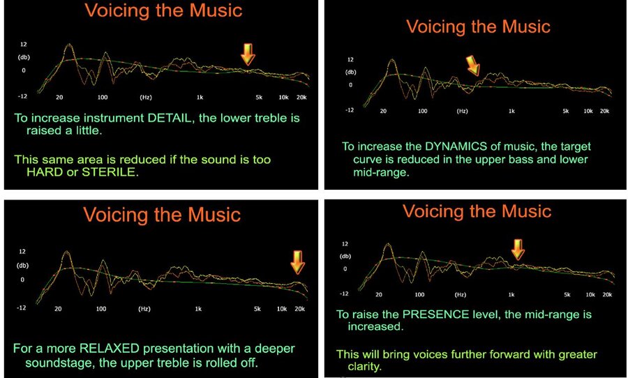

אבל , מצד שני , עקום ההענות מאפשר לך מעבר לפיצוי על בעיות הפיזיקה של החדר הוא מאפשר לך אם תרצה לכייל את הסאונד כרצונך

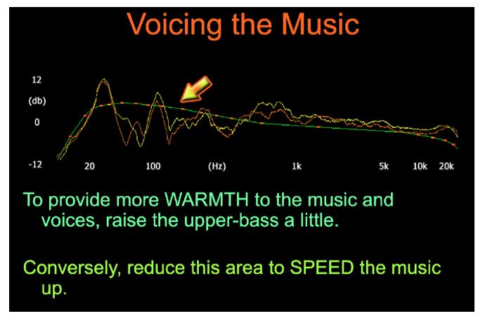

שימו לב איך בעזרת TWEAK קטנים בעקום ההיענות ניתן לשלוט בDYNAMIC / WARMTH / DETAIL / PRESENCE
צפה בקובץ המצורף 64990
צפה בקובץ המצורף 64991
אפשר להפוך סאונד ליותר או פחות DETAILED
אפשר לשלוט בפרזנטציה שתהיה יותר RELAXED
אפשר לקחת סטאפ שהוא BRIGHT או DARK ולפתור את זה
אפשר להוסיף WARMTH לסטאפ שהוא COLD ולהיפך

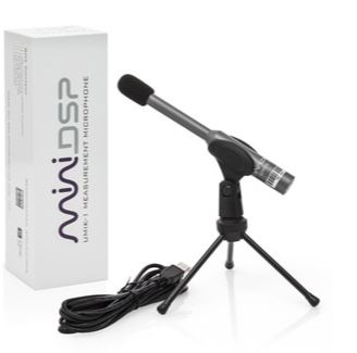

שלב 1: מדידת חדר: מדידת החדר תיעשה על ידי מיקרופון כיול איכותי (UMIQ-1)

בחרתי להשתמש במיקרופון של UMIQ-1 , כי יש עליו חומר רב וקונצנזוס שהוא איכותי
למיקרופון יש פונקצית כיול , שהוזנה למכשיר מראש (נבחר כיול ב90 מעלות)
צפה בקובץ המצורף 64963

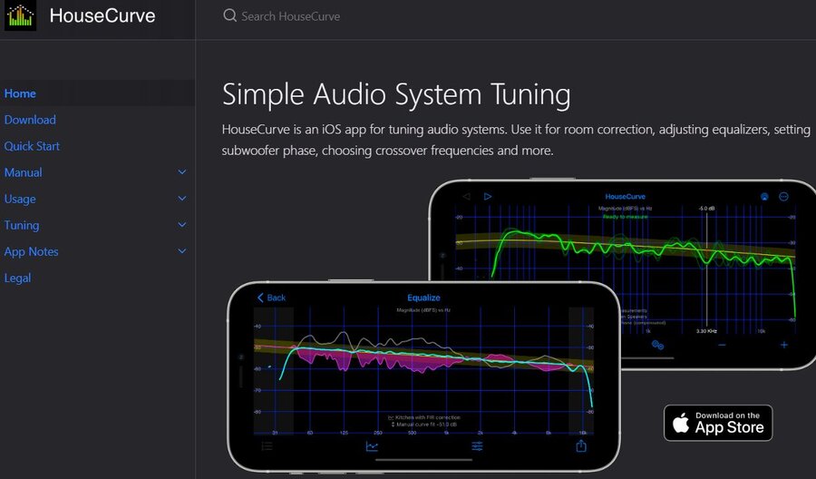

את המדידות עשיתי בעזרת אפליקצית HOMECURVE לIPAD (אפליקציה חינמית למדידות)
Home
HouseCurve is an iOS app for tuning audio systems. Use it for room correction, adjusting equalizers, setting subwoofer phase, choosing crossovers and more.housecurve.com
צפה בקובץ המצורף 64962
האפליקציה די זהה לREW המפורסם ומאפשרת מדידות עם מיקרופון חיצוני וכיול של המיקרופון בעזרת קובץ כיול
מניסיון התוצאה מאד דומה לREW

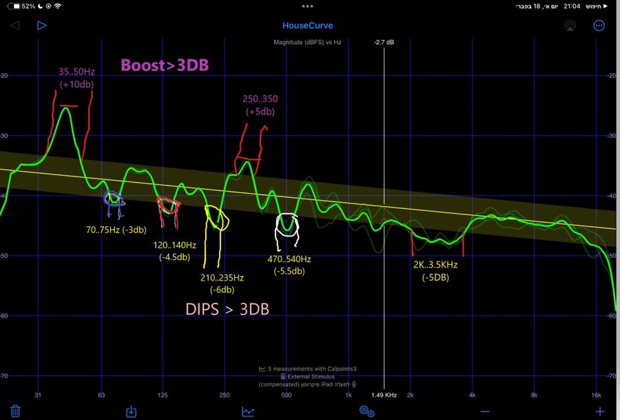

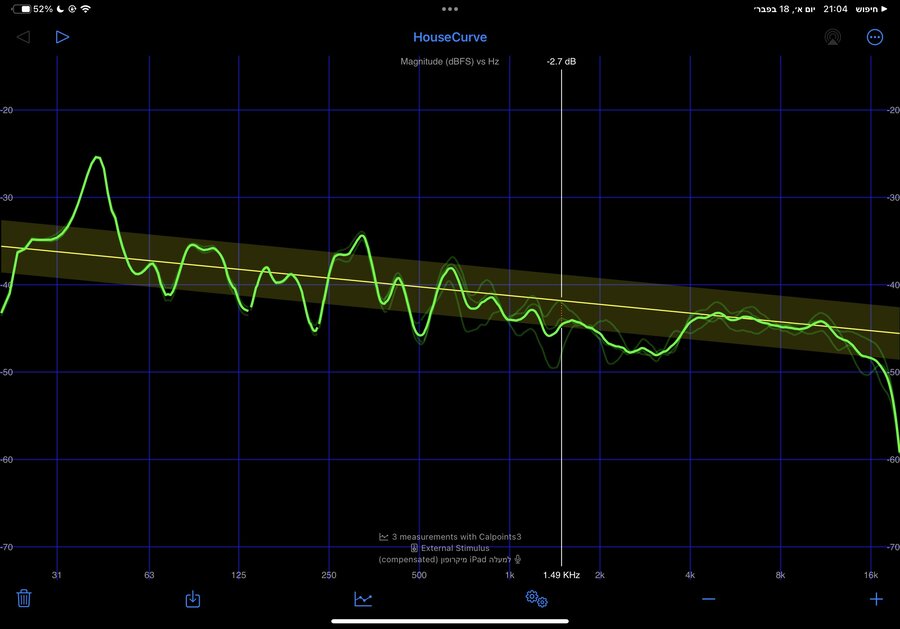

את הכיול ביצעתי מספר פעמים , בנקודת האזנה ,בערך 40 סמ קדימה ,40 סמ ימינה ,40 סמ שמאלה ו40 סמ אחורה
התוצאה נמצאת לפניכם בקובץ המצורף..
צפה בקובץ המצורף 64959

כפי שניתן לראות , לחדר שלי יש תגובת היענות לתדר לא לינארית
התוצאות של המיצוע של המדידות מצוין בירוק כהה , בירוק חלש רואים את המדידות השונות
תובנה ראשונה היא שהמדידות זהות בתדרים הנמוכים ושונות בתדרים מ1000 הרץ ומעלה
זה אומר שכיול שיתאים לSWEET SPOT, הוא מאד נקודתי , תזיז את האוזן כמה סנטימטרים לכל כיוון ואתה במצב אחר
תובנה שנייה היא שהתוכנה מראה לך מתי יש סטייה שגדולה ב3DB לכל כיוון (חגורה צהובה\שקופה בציור)
במקרה שלי ישנם ארבע הנחתות (דיפים) בתחומי התדרים הנמוכים (אזור 70-75 , 120-140 , 210-235 , ו470-530)
מדובר בתחומי תדרים יחסית לא גדולים של כמה עשרות הרצים , אבל שבהם יש הנחתה משמעותית של 5DB ויותר
אינני יודע האם להנחתות האלה תהיה תרומה משמעותית , כי אלה תחומים צרים , אבל האימפקט שם גדול
מעניין אותי לדעת איזה כלי נגינה אמור להיפגע מתדרים אלה (תופים\קונטרה באס\פסנתר\..)
התובנה השלישית היא שיש הגבר משמעותי של באסים בתחום תדרים צר של 35 עד 50 הרץ
זה תחום תדרים של באסים מאד נמוכים , אני מנחש שזה בגלל אופיו של הבאס שהוא גל ארוך ויכול להיות שבשל הפיזיקה של החדר נוצרים גלים עומדים שמתכנסים למקום הישיבה , ולכן מוזיקה שכוללת קטעים של באסים נמוכים מאד תוגבר משמעותית (לא שזה המוזיקה שאני שומע בדרך כלל)
התובנה הרביעית והאחרונה נוגעת לתדרי המיד-ריינג , שם יש הנחתה משמעותית בתחום תדרים רחב יחסית בין 2KHZ ל3.5KHZ
אני מניח שמינוס 5 DB זה משהו שאמור להיות שמיע (למרות שאין לי מושג איך זהאמור להישמע ,ואיזה כלי מנגן בתחום הזה ..)
הנה פירוט של כל המקומות שיש בהם הנחתות\הגברים (הוספתי פירוט לגרף)
צפה בקובץ המצורף 64961
