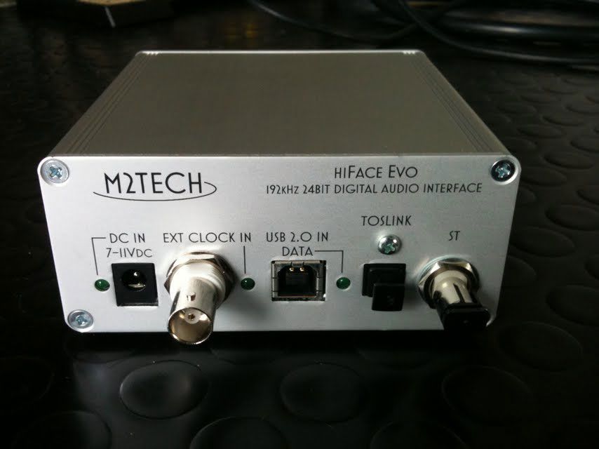

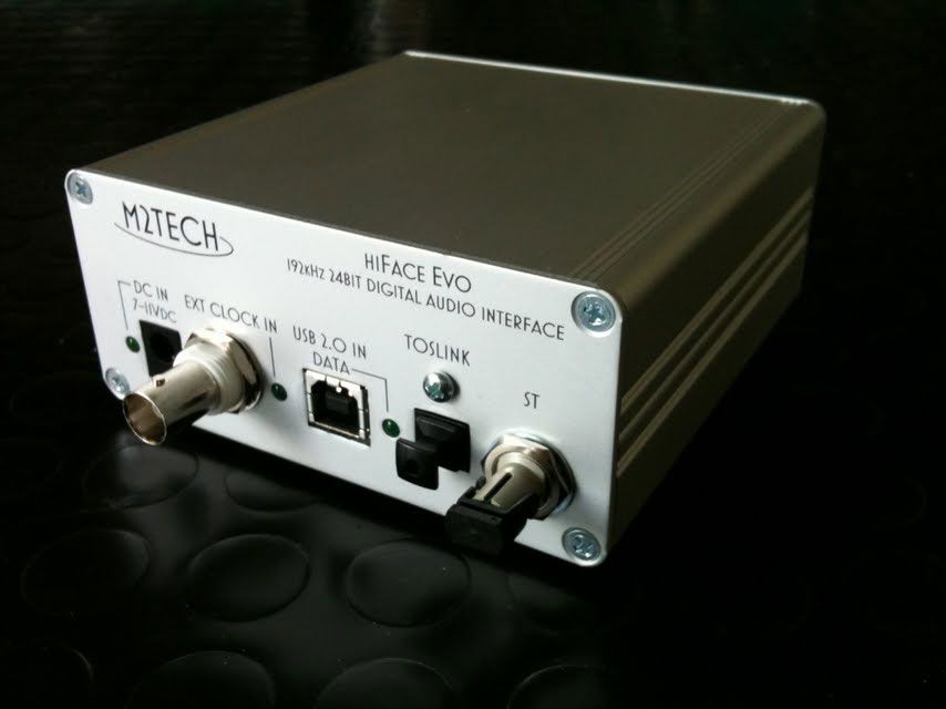

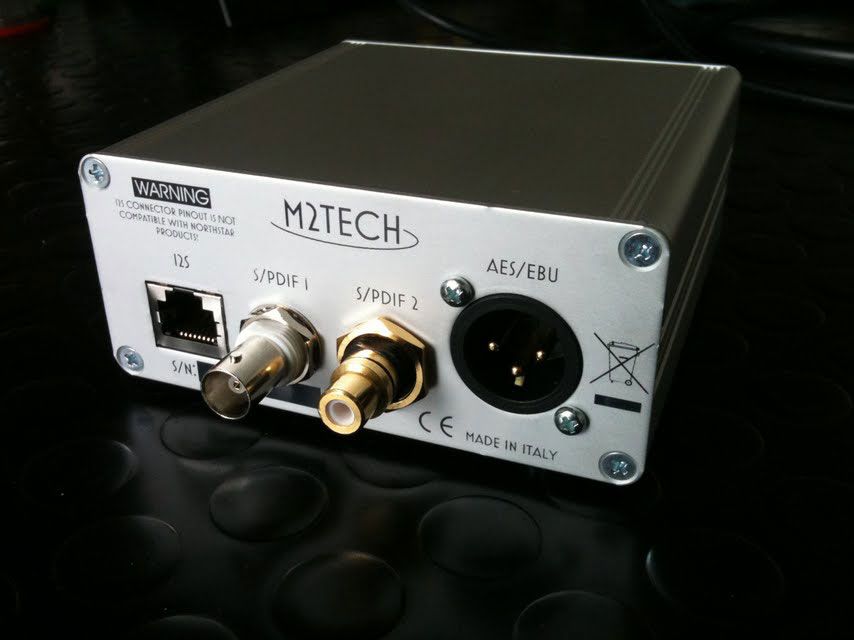

מיכאל כמה עולה דגם ה-Evo? האם זה כולל ספק כח חיצוני או רק "הכנה"?
9,753
1,439
1800 ש"ח
למיטב דעתי, זה עובד רק עם ספק כוח חיצוני 7-11V
    KB 44.1 · צפיות: 509
    KB 37.8 · צפיות: 531
    KB 44 · צפיות: 519

הם כבר מוכרים אותו ? האם המחיר הוא המחיר של היבואן בארץ או מחיר בחו"ל ?
9,753
1,439
"הם" התחילו לייצר
מחיר הוא של LiveSound להזמנה מוקדמת.
אמור להגיע בקרוב
