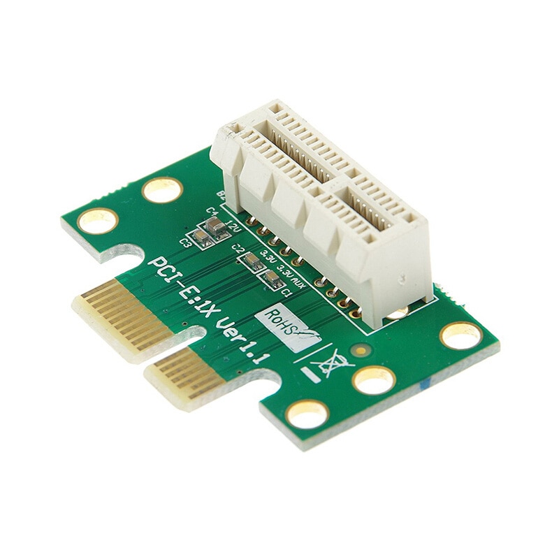

ואפשר לפי התמונה להוסיף כרטיס נוסף
https://www.ebay.com/itm/Intel-DN82...166111?hash=item5932ba669f:g:YeYAAOSwBO9eU7-E
צריך כזה או מארז אחר

המתאם הזה...
מאחר וזה מארז קטן כרטיס בגובה רגיל יבלוט החוצה
המתאם מאפשר חיבור הכרטיס בצורה שוכבת זה הכל
