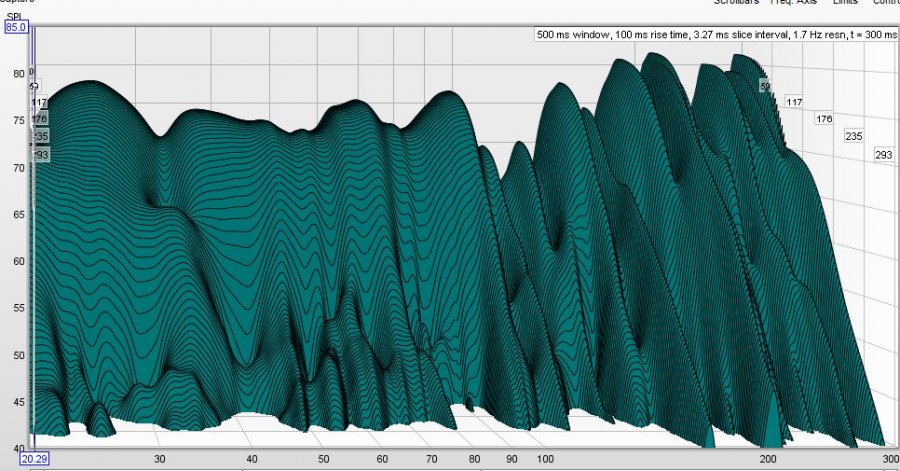

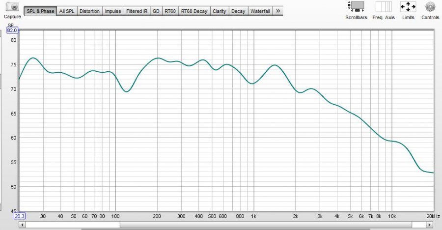

יש לי חדר האזנה של 3X3 מטר עם רמקולים רצפתיים וסאב.
בעזרת RC ומדידות דיכאתי את הגלים העומדים ROOM MODES ואיזנתי את החדר, הסאונד מעולה גם בהאזנה וגם במדידה.
כדאי לך להתרשם ממה שאני עשיתי לפני שאתה עושה החלטה ומוציא כספים.
צור איתי קשר בפרטי
מצרף מדידות לאחר כיול של בחדר שלי של SPL וWATERFALL
    KB 80.8 · צפיות: 82
    KB 111.4 · צפיות: 90

רגע היסטורי באתר
פעם ראשונה שאני רואה שמשהו פרסם מדידות.
מה הצירים של הגרף הירוק?
ולמה הדעיכה משני קילו?
תודה

שלום לני,
הסבר על הגרפים:
גרף ה SPL SOUND PRESSURE LEVEL מראה בציר Y את העוצמה הנימדדת ב DB וציר ה X הוא התדר.
חדר האזנה קטן מושפע חזק מהחזרות מוקדמות EARLY REFLECTIONS כאשר הפרש הזמן בין הסאונד הישיר לסאונד המוחזר הוא מאוד קטן. המוח מחבר אותם יחדיו ולכן נוצר עודף בגבוהים. מיקרופון המדידה רואה בהתאם לתכונות המיקרופון אבל שונה מאוזניים ומוח. הגרף שאני הצגתי הוא תוצאה סופית לאחר טיפול אקוסטי של מלכודות בס ודיפיוזרים וכמובן RC לכן הירידה שאני עושה C RC מתדר 2K ל 20K מכוונת באוזן על סמך האזנה להקלטות רפרנס יש בה גם אלמנט של טעם אישי.
הגרף השני ניקרא מפל מים WATER FALL והוא גרף בעל שלושה צירים. ציר X תדר, ציר Y עוצמה והחשוב מכולם ציר Z (כיוון מתוך המסך הוא זמן דעיכה. הזמן הרצוי לדעיכה לחדר או סלון הוא 300 מילישניה. בחדר האזנה או סלון יש גלים עומדים ROOM MODES בו נוצרת התאבכות בונה שגורמת לעליה בעוצמה הכוללת של תדר ההיתאבכות והארכת זמן הדעיכה
. זמן דעיכה ארוך גורם לסאונד של הצליל הקודם להיכנס לצליל הבא והעוצמה המוגברת לחוסר איזון בעקום ההענות.
בפסנתר כאשר אתה לוחץ על קליד יש לסאונד זמן מוגדר עד דעיכה לרמת הרעש, ויש גם פדל כדי לקצר אותו. בחדר ההאזנה ניתן להנמיך ולקצר אותו על ידי הוספת במלכודות בס ופילטר פרמטרי צר שינחית אותו. צריך לזכור שכמות הטיפול האקוסטי בחדר קטן מוגבל בגלל הגודל הקטן של החדר. בסלון הבעיה עם טיפול אקוסטי מלא הוא בת הזוג והמישפחה שימנעו זאת מטעמים אסטטיים. כאן ניכנס RC שפותר זאת ללא פגיעה באסטטיקה כי הוא מכשיר קטן אלקטרוני. דכאתי גלים עומדים בעזרת RC בחדרים קטנים וגם בסלונים,
אשמח לשתף בידע אם יש התעניינות
אני מצרף מחדש את הגרפים הנידונים שהם התוצאה הסופית לאחר טיפול אקוסטי ןRC וכמובן איזון סופי על סמך האזנה.

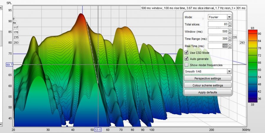

דוגמא גלים עומדים שמדדתי אצל חבר בגרף WATERFALL. הגלים העומדים בחדר הם בתחום תדרים 16 עד 300 הרף לכן הגרף מוגבל לתדרים הללו, ניתן לראות אותם בתדר 52 הרץ ו 27 הרץ ולטפל בהם בעזרת פילטר פרמטרי צר. המדידה היא בחדר עמוס טיפול אקוסטי וכפי שאתם רואים קשה לעשות את הטיפול בה ללא RC

איסי,
כל הכבוד על השיתוף - אני ממש שמח לראות את זה .
ראוי לציין ש RC במתכונתו הנוכחית לא יודע ממש לפטור דיפים(מהותיים -בעיקר בבאס) ולא יודע לשפר זמני הדהוד .
הדרך היחידה שלו לשפר זמני הדהוד היא על ידי הורדת פיקים בגרף האמפליטודה ועל ידי כך - הוצאת אנרגיה מופחתת מהרמקול באותו פיק ובאופן עקיף הורדה של זמן הדהוד - אבל לא באופן מהותי.
בגבוהים ובמידים - הפיקים הם קטנים יותר ושם לא תהיה לו ממש השפעה על זמני הדהוד.
גם במקומות שיש השפעה - היא מנורית.
חדר מהדהד שניה למשל - לא ירד ל 300 וגם לא ל 500 מילי שניות כתוצאה מ RC. במיד גבוהים הוא גם אולי ירד ב 100-200 מילי.החלל ישאר מהדהד.אין לנו פתרון לזה כרגע למעט שטיח,וילונות וכדומה.
ובסופו של יום 50 אחוז מהתוצאה הוא ציר הזמן ולאו דווקא ציר האמפליטודה.
השילוב האידאלי הוא בדיוק כפי שעשית - על ידי זה שהורדת את זמני הדהוד על ידי הפיכת האנרגיה לחום באמצעות מלכודות באס.
דיראק יציגו בקרוב מערכת חדשה -אקוסטיקה אקטיבית של ממש - שתטפל גם בזמני הדהוד ותאורטית וגם תיצור תיקון הרבה יותר רובסטי מבחינה מרחבית - זה אמור להיות GAME CHANGER.
חג שמח אסי.

דן תודה על התגובה, אני בהחלט מסכים עם מה שכתבת.
ה RC ניכנס לתמונה אחרי מיצוי הטיפול האקוסטי תוך שמירת שלום המשפחה.
אני לא חסיד של קופסאות שחורות שאמורות אוטומטית לזהות בעיות וליצר פילטרים לRC.
אני מודד מזה גלים עומדים ומתאם להם NOTCH FILTER מתאים לדיכוי, ומודד שנית לראות את השפעת הפילטרים ועושה כיונון עדין שנית.
אני מקבל שליטה ידנית מלאה וגם ל SPL ולא מסתמך על אלגוריתם של חברה ל RC.
בטרינוב יש אפשרות להוסיף פילטרים ידנית אם אנך מרוצה ממה שעשתה הקופסה השחורה.
דורש יותר ידע וניסיון.
לגבי DIPS בתדרים נמוכים הם לא ניתנים לביטול על ידי RC כההיתהבכות ההורסת תגדל בהתאמה לגיגול בעוצמת הסיגנל בתדר המדובר. אם אפשר לטפל בעזרת אקוסטיקה זה מעולה אם לא אז בהוספת סאב ומשחק במיקומים שלו ובDELAY.
חג שמח,
