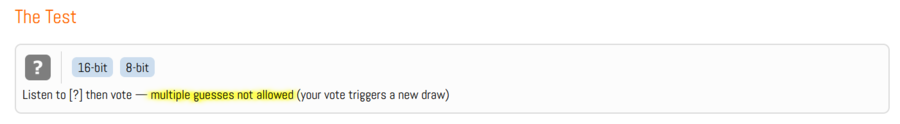

הוא אומר שההבדל בין 8 ל-16 ביט קטן אך שמיע, אבל זה לא הדיון.
מדובר בהבדלים בין 16 ליותר מזה.
זה רלוונטי לדיון מאחר והבדל של 100% בביטים (וחזקת 2 ברזולוציה, 256*256=65,536) בקושי נשמע וזה בירידה לתחום שאמור להיות "בלתי נסבל".
אבל כמו ששימוש ב Dithering מאפשר למסכים שמקבלים אות 8 ביט לצבע להתחזות ל 10bit צבע, כך גם כאן.
ההבדל בעליה מ 16 ביט ל 24 ביט הוא זניח בהשוואה לירידה מ 16 ל 8.
כל אחד פה בפורום מוזמן לחבר את הציוד הכי טוב שברשותו ולבחון את האזניים שלו. נראה מי יצליח להביא הוכחה שהיא מעבר להתפלגות עם סטיית תקן נורמלית שהוא מבדיל בין 16 ביט ל 8 עם Dithering.

זה לא רלוונטי לדיון, כי בהינתן שההבדל בין 8 ל-16 הוא קטן אבל שמיע -- ואת זה הוא אומר במפורש, כלומר זה אכן נתון -- לא נובע מכאן שבהכרח ההבדל בין 16 ל-24 לא יהיה שמיע.
לכן לעשות את הניסוי יכול להיות מסקרן למי שאוהב להתנסות, אבל זה לא ישים/רלוונטי לנושא הדיון, שהוא האם תוספת ביטים ו/או קילוהרצים מעל 16/44.1 היא שמיעה.

הטענה שלי היא הטענה "האודיופילית", אם האזניים שלך (הקורא, אתה, לא בהכרח האדם שהגבתי לו) לא מסוגלות להבדיל בין 8 ל - 16 ביט, תחסוך ממני את התיאוריות שלך לגבי 24 ו 32 ביט. הרי בסופו של יום, לא המספרים (ביטים, הרצים וספינורמה) קובעים, מה שקובע אלה האזניים ואיך שהמוח שלנו מפרש אותן.

אם אתה -- הקורא, אתה, לא בהכרח האדם שהגבתי לו -- לא שומע הבדל בין 8 ל-16 ביט בטסט הזה, זה לא אומר שלא תשמע הבדל בטסט אחר, או עם ציוד אחר, או בווליום אחר, או במועד אחר, או אחרי שעברת ניקוי אוזניים, וכו' וכו'.
וכשמדובר על סטנדרטים לאודיו, גם אם אתה לא שומע משהו, אבל מתברר שיש אנשים שכן שומעים בצורה מובהקת סטטיסטית בהאזנה double-blind או ABX, אז אני מעריך שגם אתה לא תהיה מוכן שהסטנדרטים של אודיו יהיו נמוכים מיכולות השמיעה של חלק מהאנשים.
