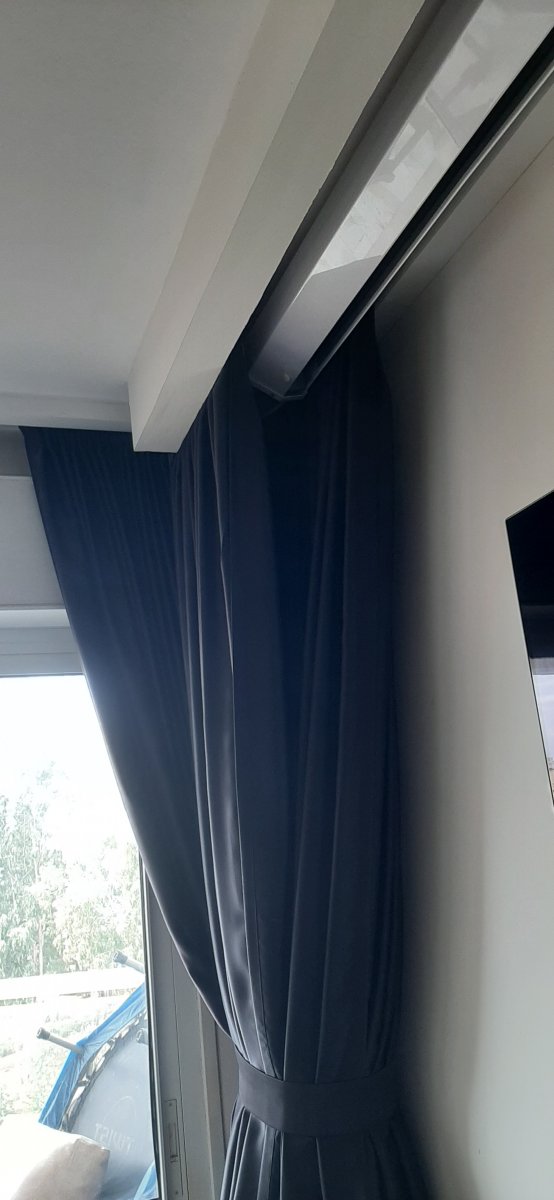

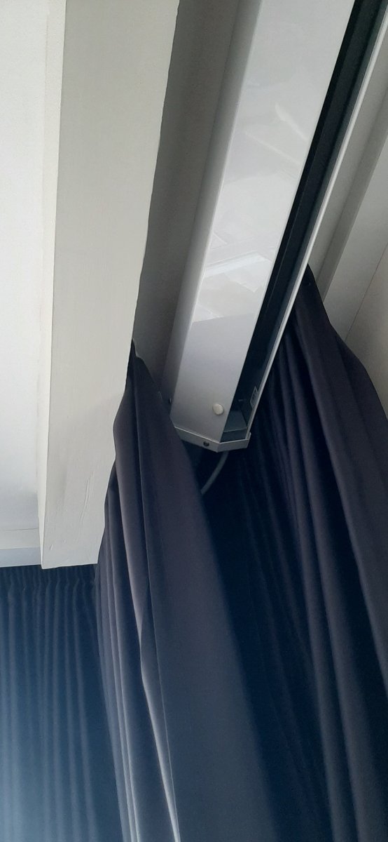

אין דרך באמת להבין את השפעתו של מסך הטלוויזיה, ברגע שבוחרים להסתירו
בין עם זה מגבת, שמיכת פוך, וילון, בנאדם
מייצרים שטח ספיגה/בליעה ומן הסתם וברור שמשפיע על הבמה לכאן או לכאן.
אצלי יש וילון האפלה כפול, 100% צפיפות,
וילון עצמו בעל שתי שכבות ובינהם רפידת ספיגה.
אותו וילון יש לי אותו
בשלוש מקומות
1. לאורך קיר 6 מטר (קדמת הבמה) מאחורי הרמקולים הקדמיים, ולמעשה מסתיר מסך טלוויזיה גדול 83 אינץ.
2. וילון נוסף לאורך אותו קיר 6 מ'(מסילה נוספת) המסתיר מסך הקרנה, מעין תחושה תאטרלית.
3. וילון בניצב המסתיר קיר ויטרינה 4 מ'.
כאשר אני פורס את הוילונות אצלי
החדר שקט לחלוטין!
כאשר אני לא משתמש בוילונות
אמנם השקט פחות מורגש.
אך אני לא מרגיש שאני מפסיד עומק או פירוט או רבדים.
ואני לרוב, האמת
אולי עצלנות שלי
כאשר אני שומע לבד
ולא באים חברים
אפילו לא פורס את הוילונות
ונהנה מאוד גם כאשר אין לי שום השפעה של הוילון.
לגבי מסך הטלוויזיה
לא מרגיש צורך ממשי למהר ולכסות אותו.
אבל שוב זה מקרה שהוא אולי ספציפי אצלי.
צפה בקובץ המצורף 61196
צפה בקובץ המצורף 61197
הוילון אצלך מעבר לשקט ומניעת ההחזרים שנותן .
הוא גם משמש לאוירה כלומר מחשיך את האיזור ומונע מהעין והמוח התרכז בכל מיני חפצים שמסביב
אני אוהב גם לשמוע בלילה שהכל שקט וחשוך זה מכניס עוד יותר לאוירה
