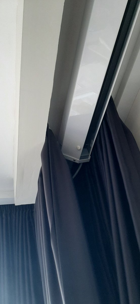

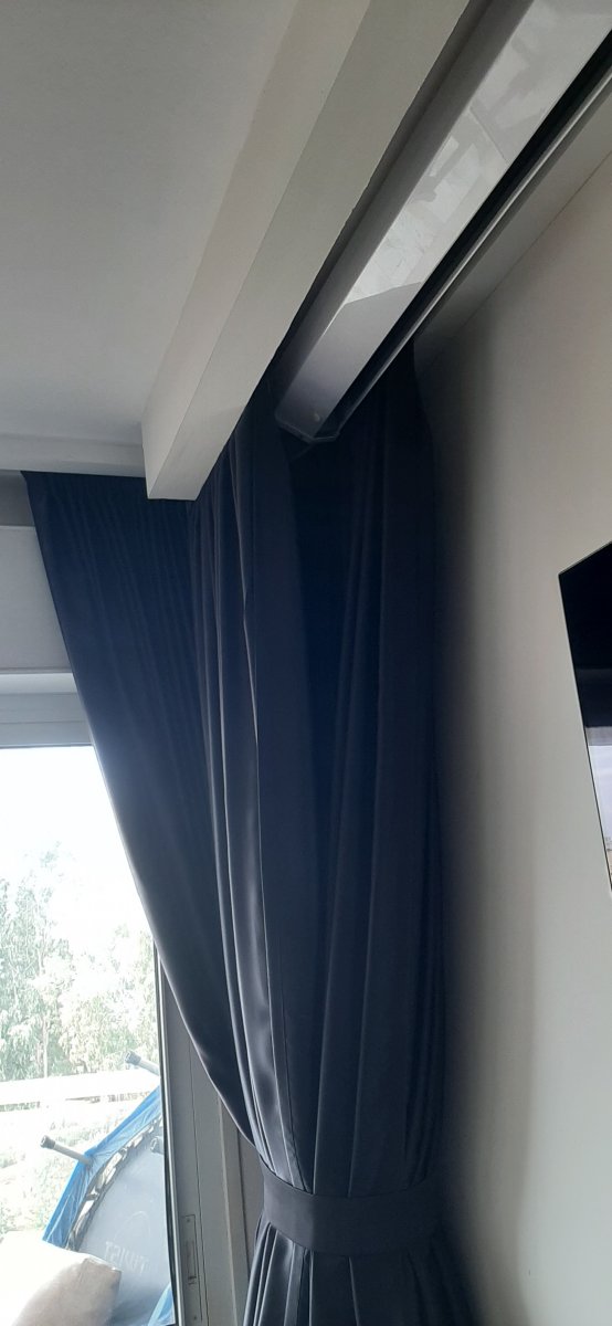

אצלי יש וילון האפלה כפול, 100% צפיפות,
וילון עצמו בעל שתי שכבות ובינהם רפידת ספיגה.
אותו וילון יש לי אותו
בשלוש מקומות
1. לאורך קיר 6 מטר (קדמת הבמה) מאחורי הרמקולים הקדמיים, ולמעשה מסתיר מסך טלוויזיה גדול 83 אינץ.
2. וילון נוסף לאורך אותו קיר 6 מ'(מסילה נוספת) המסתיר מסך הקרנה, מעין תחושה תאטרלית.
3. וילון בניצב המסתיר קיר ויטרינה 4 מ'.
כאשר אני פורס את הוילונות אצלי
החדר שקט לחלוטין!
כאשר אני לא משתמש בוילונות
אמנם השקט פחות מורגש.
אך אני לא מרגיש שאני מפסיד עומק או פירוט או רבדים.
ואני לרוב, האמת
אולי עצלנות שלי
כאשר אני שומע לבד
ולא באים חברים
אפילו לא פורס את הוילונות
ונהנה מאוד גם כאשר אין לי שום השפעה של הוילון.
