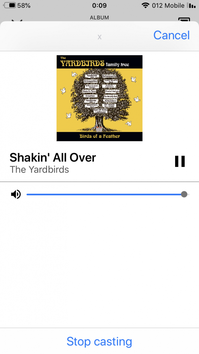

יעבוד עם dreezer מאייפון כשהוא במוד של chromecast
אפשר לעשות ״קאסט״ מהאייפון
ה״קאסט״ עובד גם בספוטיפיי וטידל

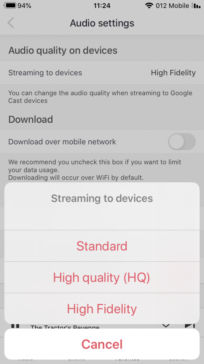

שאלה
האם דיזר עובד לך ב hifi ?
באייפד מסומן לי hifi אבל בשיומי לא
nir8e
400
287
Deezer עובד בHiFi כל עוד משדרים ב״קאסט״ ומגדירים באפליקציה בטלפון

לא יודע אם זה קשור אבל התקנת את דיזר במיבוקס?
תבדוק שהגדרת (בטלפון) במקום הנכון (audio quality devices)
בטלויזיה צריך להופעה HIFI

נכון
לא הסתכלתי על המסך של הטלוויזיה
זה מופיע בטלפון עם hifi ואז שעושים cast זה נעלם מהטלפון ומופיע בטלוויזיה
עובד מעולה
