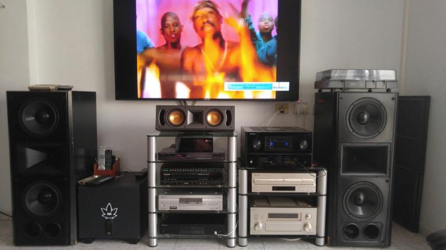

ה90 שלי יאכל את ה901 בלי מלח רק שיש לו פורמטים חדשים של אטמוס שאותו אני לא צריך
Fire
480
73
    KB 60.8 · צפיות: 396
