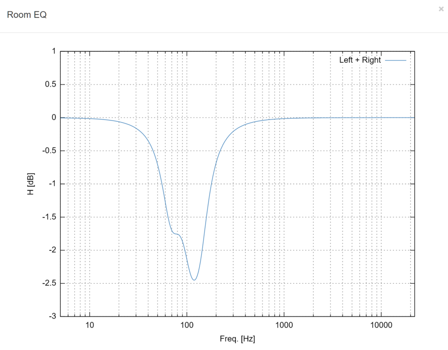

ההגדרה של איזה תדרים להדגיש או להנחית מתוארת בד"כ ע"י גרף FR שהמשתמש יכול לשנות לפי רצונו, והגרף המתקבל נקרא target curve. אפשר להגדיר כמה target curves שונים בהתבסס על אותו כיול בסיסי.
מה אפשר להבין מהגרף הזה?
12,071
2,972
צפה בקובץ המצורף 62602
הבאת את הגרף הזה בהקשר של target curve, כלומר בהקשר של גרף שמשתמש הגדיר שכך הוא רוצה להאזין מעבר לתיקון בעיות החדר.
אני הייתי מבין מזה שהמשתמש הזה ממש מוזר, או שהוא לא מבין מה הוא עושה.
אבל אם הגרף הזה הוא תוצאה של מדידה, זה מראה על דיפ של 2.5dB סביב +100 הרץ. איך לטפל בו זו שאלה ל- @Dan-Cinemart
הגרף הזה מראה דיפ של 2.5 DB בסביבות 110 הרץ. הוא יחסית רחב כי הוא ניבנה כניראה מסיכום עם דיפ נוסף לכן יש את ה"גיבנת" בירידה והוא יחסית רחב פס.
הדיפ נוצר כניראה מהיתאבכות הורסת שנוצרת בחדר ולעתים רחוקות מסיבה אחרת.
ניתן לוודא זאת בקלות, השיטה היא להגביר את תחום התדרים האלה ידנית ב RC בעזרת פילטר פרמטרי ויכולים לקבל את אחת המתוצאות הבאות:
1. אם מדובר בהיתאבכות הורסת, ההגברה לא תעזור כי ככל שתגביר גם ההיתאבכות ההורסת תגדל ולא תהיה השפעה כימעט בכלל.
2. אם זה לא ניגרם מהיתאבכות הורסת, שרוב הסיכויים שלא, תצליח לתקן על ידי הגברת האזור בעזרת ה RC
2.5 DB זה יחסית מעט ביחס להאזנה של מוזיקה בעוצמה יש 75 DB ולא אמורה להשפיע הרבה.
אם אתה מוטרד מזה ניתן להוסיף סאב נוסף במיקום אחר בחדר, דן נגר יש לו הרבה ניסיון בזה ויכול לספק לך את השרות.
מיתנצל על הירידה לפרטים טכניים שאולי לא מובנים לכולם.

12,071
2,972
נראה שזה מדגים את האפשרויות של איקוולייזר פרמטרי, לא בהכרח משהו שמשתמש יבחר לעשות בשביל הכייף, לשמוע דווקא את הצלילים בסביבות 100 הרץ מודגשים.
עם זאת, אפשר להגדיר גרף כזה כדי לפצות על פיק הופכי לזה, אבל לפחות בטרינוב, שהוא ה-RC שאני מכיר (באופן מאוד מוגבל), הכיול האוטומטי יבצע את התיקון לפיק מסוג זה, ואין צורך שהמשתמש יגדיר target curve כזה. בטרינוב מגדירים target curve רק עבור שינויים שרוצים לעשות מעבר לכיול הבסיסי. לכן טענתי שזה מוזר על תקן target curve. ייתכן שב-RCs פרימיטיביים יותר, זו הדרך לעשות את הכיול הבסיסי.
