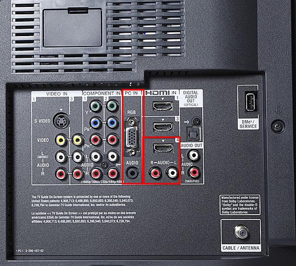

המחשב מחובר בכבל DVI-HDMI לטלויזיה וליד כניסת הHDMI יש את כניסת האודיו מסוג PL? לרוב כניסת האודיו שמצוותת לכניסת הHDMI היא RCA סטריאו אדום-לבן. הPL מצוות לרוב לכניסת הVGA.
למה אתה מתכוון ב"כאשר אני חוזר למצב של מסך מחשב"?
אגב יעזור אם תוכל לצלם את אחורי הטלויזיה מקרוב.

ליאור שלום, תודה על כל ההסברים. במחשב יש לי כרטיס DVI עם מתאם HDMI. חיברתי אותו עם כבל HDMI לטלויזיה. התמונה מצויינת ואין קול. אם הבנתי נכון מההסברים שלך כרטיס DVI לא מעביר קול גם אם יש לו מתאם HDMI. הבנתי נכון?
ציינת בהסבר שיש אפשרות להעביר את הקול במקביל דרך חיבור ישיר של כרטיס הקול שלי לטלוויזיה. בחנות מחשבים נאמר לי שלא ניתן להעביר קול ותמונה במקביל דרך חיבורים שונים כי אם ה- input של הטלויזה הוא HDMI אז הטלויזיה מנסה לקרוא את הקול רק מהכבל HDMI ולא מהחיבור המקביל של כרטיס הקול.
תוכל לעזור לי ולהסביר לי שוב את נושא החיבור המקביל של הקול ואיך זה עובד?
תודה
עומר
Roi232
277
16
בטלויזיות מסוימות כמו זאת שמצולמת בתמונה שהוספתי היצרן החליט לשייך לכניסת הHDMI כניסות אודיו RCA בלתי תלויות כלומר האודיו לא חייב לעבור בהכרח על כבל הHDMI. הפונקציה הזאת משמשת בין השאר לחיבור מקור וידאו שלא מסוגל להעביר אודיו על הHDMI, בעיקר כרטיס מסך עם יציאת DVI בלבד. כניסות האודיו האלה לרוב יהיו בצמוד לHDMI אך לא תמיד. זאת הסיבה שהצעתי שתצלם את הצד האחורי של הטלויזיה שלך. אגב, מה שאמרו לך בחנות לא מדויק.
אם אין כניסות אודיו כאלה האפשרות היחידה כנראה לשימוש ברמקולים של הטלויזיה היא כרטיס מסך עם יציאת HDMI שמסוגל להעביר דרכה אודיו או להמשיך להשתמש בVGA.
