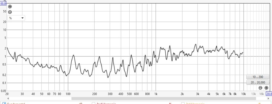

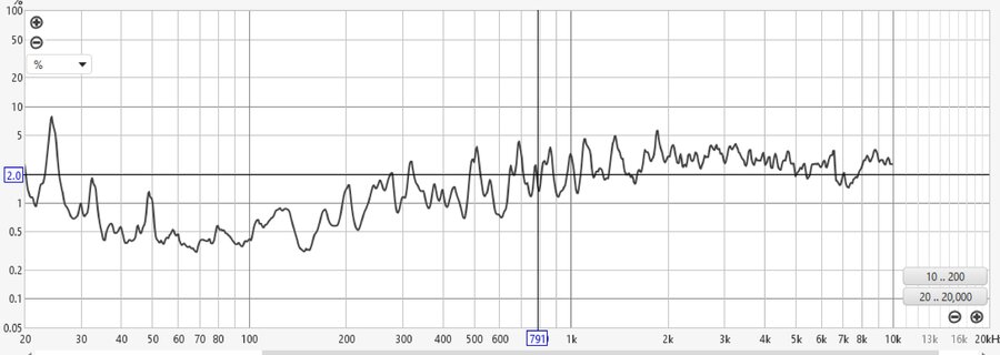

שני גרפים של עיוותים הרמוניים במדידה ללא RC באותה עוצמה של שני הכבלים הגרף הראשון כבל ישן, הגרף השני הכבלים החדשים.
בכבל החדש אין כמעט עיוותים הרמוניים מעל 2 אחוז
אני מדגיש, זה מיקרה פרטי שאין להקיש ממנו על הכלל. יכול להיות שהכבל הישן היה בחוסר תאימות קיצוני עם המערכת שלי. סביר להניח שהשוואה במדידה בין שני כבלים איכותיים לא תראה הבדלים והכלי היחידי הוא האוזניים שלנו.
צפה בקובץ המצורף 65496צפה בקובץ המצורף 65497
אפשר את ה MDAT FILE ?
אי אפשר להגיד כלום בלי לראות את ה SPL.
מה גם שבאזור ה 15 הרץ העיוות ההרמוני עולה ל 7.5 אחוז לעומת 1.5 אחוז בכבל "המוצלח".
אני מתנצל אבל זה לא יתכן ללא שינויים ב SPL או שינויים בחדר.(ברעש של החדר)

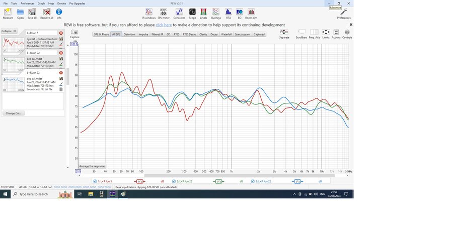

אז גם אצלי ביקר הקוסם איזי מאשקלון ולא רק שמדד מרחוק אלא הגיע עם מכשיר רום קורקשיין של ברינגר על מנת שאוכל לשמוע את התרומה של המדידה. אמנם החדר שלי מטופל אקוסטית אבל המדידות הראו שני תדרים באזור ה 40 ו 60 הרץ שמיצריים גל עומד. ההשפעה ניכרת מידית בבאס שהפך להיות קצר ומדוייק , אבל לא רק, אלא גם פתח את הגבוהים והעמיק את תמונת הבמה. עכשיו צריך לגרד בראש איך מכניסים את המכשיר הזה (או אחר) לסט אפ . ...
אני רוצה להודות לאיסי שהקדיש לי 5 שעות מזמנו הפנוי ומדד והסביר ושמע ותיקן כאילו זה סט אפ שלו - ממש עזרה מהלב - ללא תמורה - טוב אולי רק זר פרחים לאישתו :)
תודה רבה איסי - אתה אלוף!
אני רוצה להודות לאייל על הארוח החם.
לאייל יש חדר האזנה ייעודי מלבני קטן בערך 3X3.5 מטר ומערכת משובחת עם רמקולים WILSON BENESCH. החדר מטופל אקוסטית טוב באופן אסטטי ובהחלט כייף להאזין בחדר שלו למוזיקה.
בשלב ראשון נעשתה מדידה ב REW של המערכת והחדר ללא חיבור RC.
המדידה הראתה מספר גלים עומדים, ניתן לראות בגרף SPL שאל צרף.
ה RC חובר למערכת בכבל אופטי בכניסה לדאק.
פילטרים פרמטריים הוגדרו להנחתת העוצמה של הגלים העומדים, רוחב הפילטרים Q 1/7 אוקטבה בתדר הגל העומד והנחתה של כ 8 DB בממוצע.
שאר התיקונים כמו איזון תדרים גבוהים נעשה בעזרת האיקיולייזר הגרפי 1/3 אוקטבה 31 "סלידים" דיגיטליים לקבלת גרף FLAT SPL, וזמני דעיכה קרובים ל 300 מילישניה בתדרים 20 עד 300 הרץ.
לאחר הכיול, התחלנו בהאזנה כאשר בעזרת לחצן BAYPASS ב RC ניתן להאזין עם תיקון הRC וללא תיקון ולהשוות אותם תוך כדי האזנה לאותו קטע מוזיקלי.
השתמשנו במוזיקה שאייל מכיר ומאזין וביצענו שינויים קטנים באיקיוליזר הגרפי לקבלת סאונד אכותי עם הגדרת בס מיד וגבוהים לטעמו של אייל.
היה מאוד מהנה ונתן הבנה טובה מה היכולת של RC לשפר סאונד.
בחדרים קטנים כולל סלון ממוצע הבעיה המרכזית היא הגלים העומדים בתדרים נמוכים. הנחתה שלהם בעזרת מלכודות בס פסיביות תדרוש מלכודות מאוד גדולות פיזית. ה RC מבצע "סיכול ממוקד" לתדר הגל העומד ללא הנחתה על תדרים סמוכים לתדר הגל העומד.
