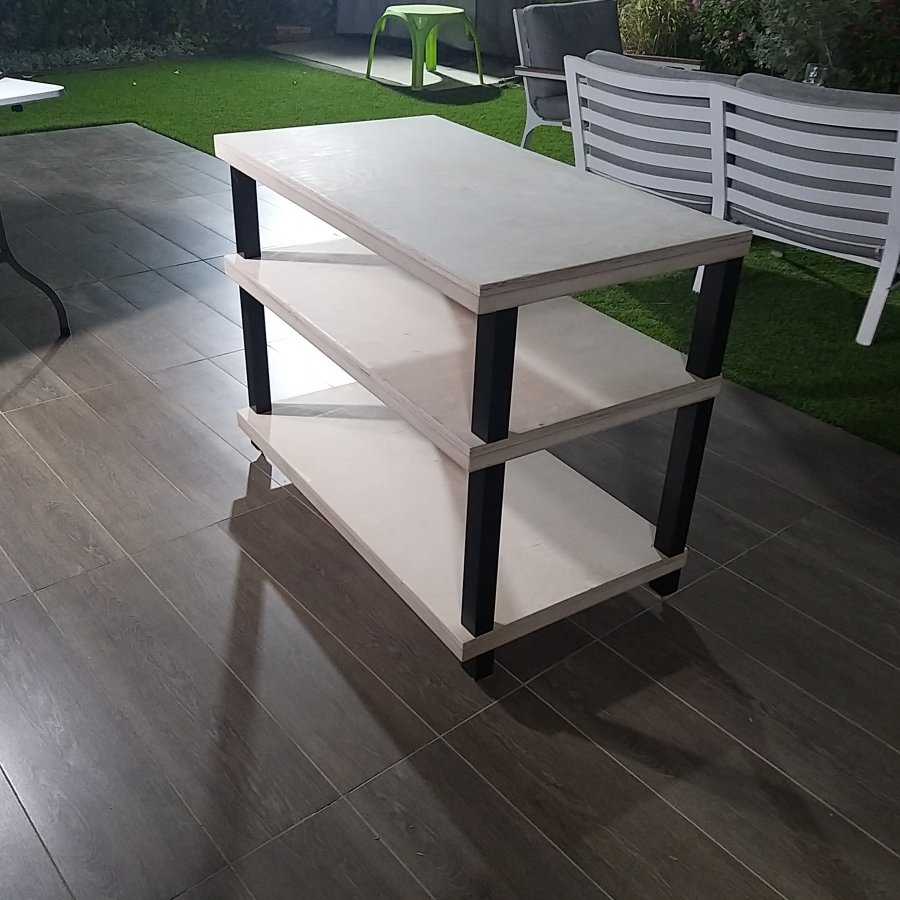

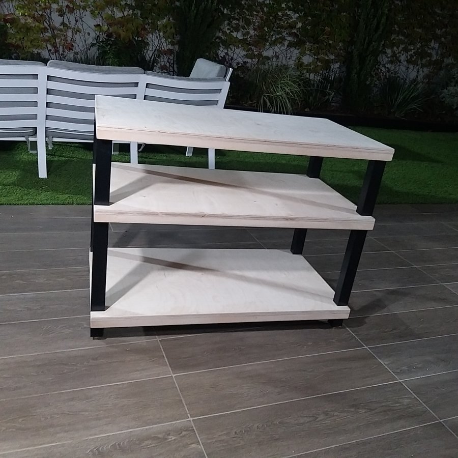

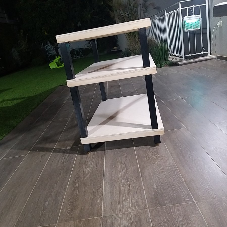

שלב הנגרות הבסיסי הסתיים !
נשאר שלייף , צבע , התקנת ספייקים או כל אביזר שיכוח שיעבוד בין הקומות
חשוב לציין כי נשאלתי : הקומות סתם מונחות כרגע אחת על השניה . בפועל העסק יהיה ורסטילי הכל יבדק ומה שיהיה הכי טוב ישאר מספייקים דרך קרבון, שעם, גושי נחושת , עופרת גולות .......
הייתי שם למטה עוד שתי רגליים באמצע.ורגל אמצעית בין הקומות מאחור...
שלוימלה המעמד יותר צר משלך
אבל מתיד ניתן להוסיף.
אתמול עמדתי עליו מרגיש בטון ואני שקול ל3 מגברים סוליד מפלצות

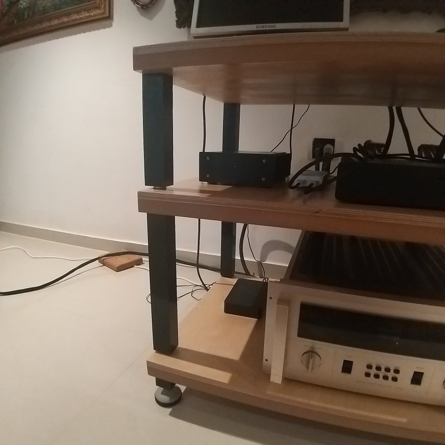

הסתיים עוד שלב.
מחר לכה ונשאר להמתין לספייקים בין הקומות.
הצתיידתי היום ב feet of concrit של solid tech שישבו מיתחת לספייקים התחתונים.

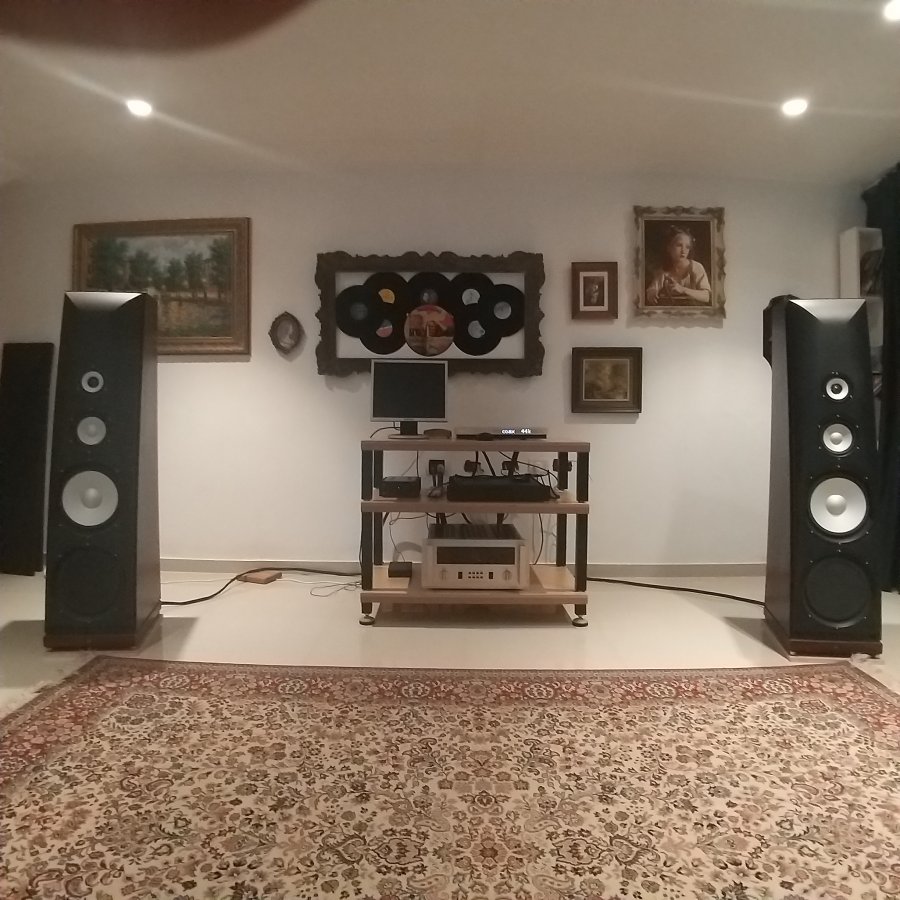

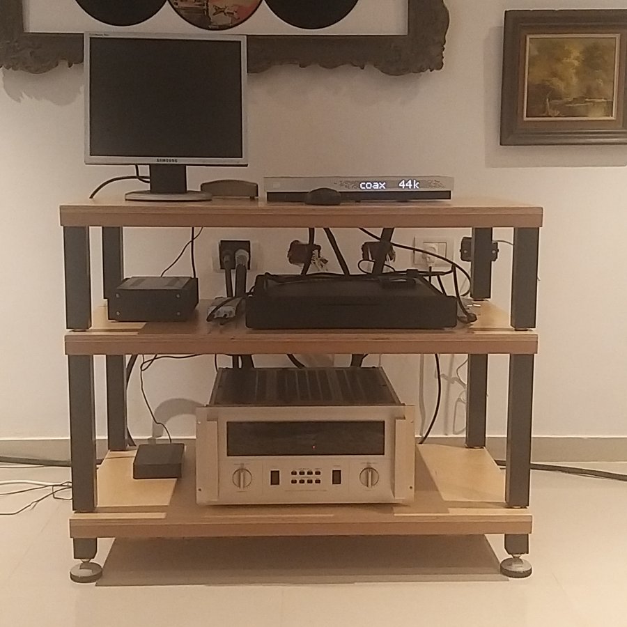

זהו
הושלמה המסימה .
קצת לסדר כבילה ואפשר להתחיל לשחק.
לא יכול לומר איך נשמע כי המערכת היתה מפורקת שבוע.
אבל רק המחשבה שאני בניתי את זה כבר יותר......

נראה פגז !
שאפו !

כל הכבוד צחי, התוצאה הסופית נראית מצוין.
תתחדש!

נהדר.
וגם ה"מגפי בטון" של סוליד טק (הבדל דרמטי מול הדיסקיות הפשוטות שלהם).
אני מאוד אוהב את הגישה של מאסה ויציבות לסטנד כולו, ואז טיפול פרטני בקופסאות שמונחות עליו: כל אחת באה עם המחלות שלה, כל אחת תקבל את התרופות שלה.

עבודה ממש יפה וקפדנית!
לא יודע האם יש או אין השפעה לסאונד ואיך זה יכול ליהות מול איזה מעמד אחר, אבל חשוב לציין שזה ראוי להיות בחדרים ומתחת לציוד של הרבה חברים כאן!
