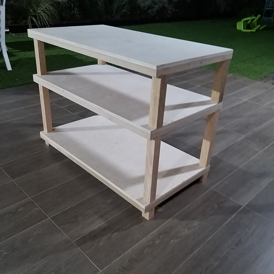

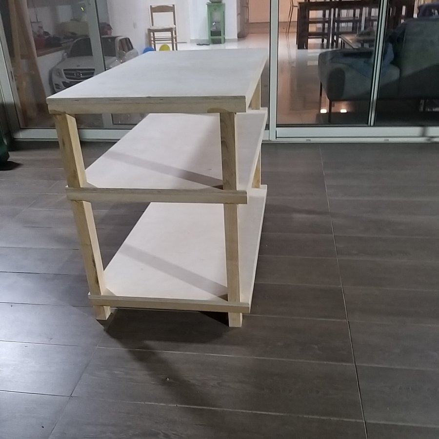

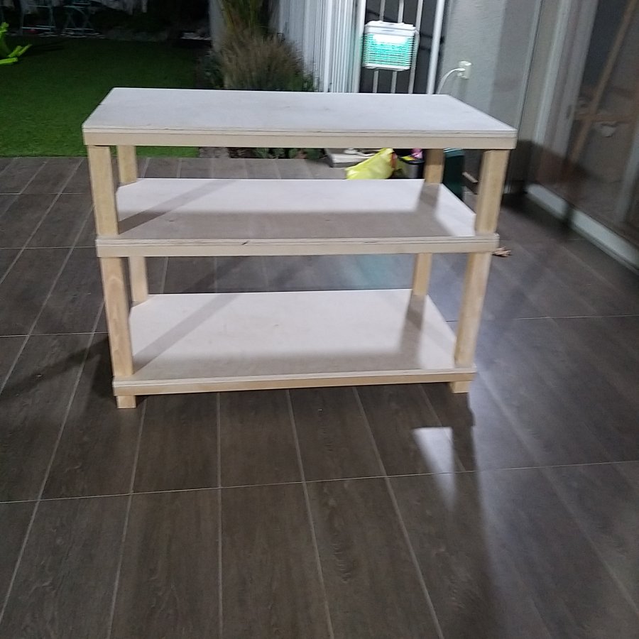

שלב הנגרות הבסיסי הסתיים !
נשאר שלייף , צבע , התקנת ספייקים או כל אביזר שיכוח שיעבוד בין הקומות
חשוב לציין כי נשאלתי : הקומות סתם מונחות כרגע אחת על השניה . בפועל העסק יהיה ורסטילי הכל יבדק ומה שיהיה הכי טוב ישאר מספייקים דרך קרבון, שעם, גושי נחושת , עופרת גולות .......

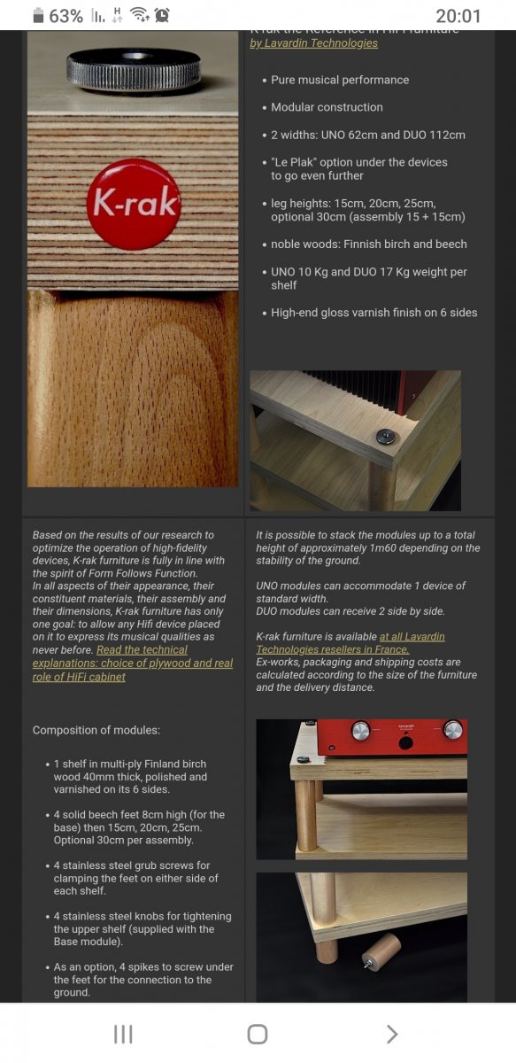

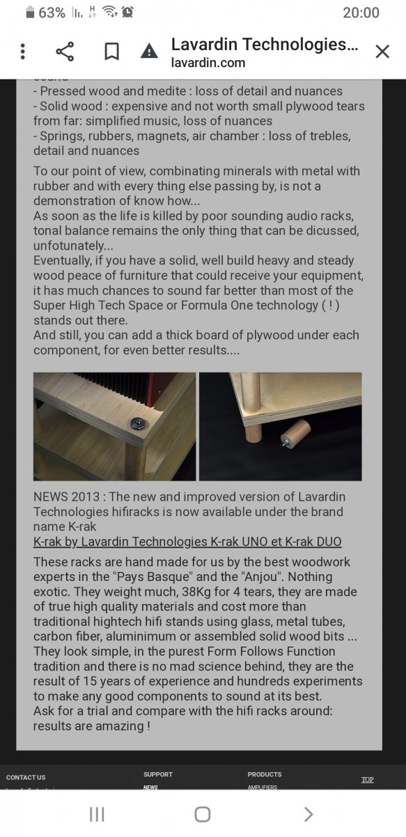

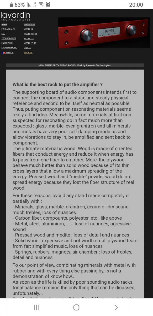

tzachi
2,412
386
בבקשה לורדין : מעמד על תהרת הבריץ !
מעניין לקרא את ההסבר שלהם על חומרים סופגי רזונאנס ולמה סנויץ בריץ .
http://www.lavardin.com/lavardin-krakE.html
    KB 128.9 · צפיות: 129
    KB 148.8 · צפיות: 142
    KB 141.3 · צפיות: 125
רוזי1
4,350
884
אני חושב שלוארדין צודקים בכללי.
כמו שהם מציינים בבהירות, לכל חומר יש השפעה על הסאונד באופן אחר.
החברות הנחשבות מייצרות את המעמדים שלהם מכמה סוגים של חומרים ימשולבים בכל מיני קפיצים, כדוריות, ושאר פטנטים.
למדף עץ, במיוחד עבה, יש נטייה לסאונד עם נמוכים מעורפלים , ולזכוכית יש נטייה לגבוהים מודגשים. וכן הלאה.
הדברים כנראה לא כאילו פשוטים.
