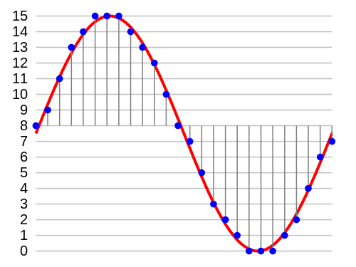

מה שכן, חלק מהיצרנים ו/או אנשי השיווק שלהם קלטו שאצל אודיופילים, אנאלוגי נחשב טוב, וגם יש את אי-ההבנה הנפוצה שכאילו בצליל דיגיטאלי יש את המדרגות האלה ושהצליל לא יכול להיות חלק לחלוטין -- שטות מוחלטת, לכשעצמה -- אבל המילה "אנאלוגי" עוזרת לשכנע שהצליל של המוצר שלהם "חלק" ורציף, כאילו "אנאלוגי".
כן המדרגות הדמיוניות האלה שקיימות במוחם של שונאי הדיגיטל אז הינה שחזור גל ברזולוציה של 4 ביט (!) :
תדר הדגימה - 26Hz ( מס' הנקודות)
    KB 24.3 · צפיות: 902
11,950
2,947
כן המדרגות הדמיוניות האלה שקיימות במוחם של שונאי הדיגיטל אז הינה שחזור גל ברזולוציה של 4 ביט (!) :צפה בקובץ המצורף 31272 :
זה לא מדוייק :) לומר שהמדרגות דמיוניות, או שהן קיימות (סתירה לנ"ל) רק ברזולוצייה של 4 ביט.
גם אם תכין גרף כזה באותו קנה מידה (כלומר שציור הגל יישאר באותו גודל על המסך שדרכו אנחנו מסתכלים עליו), ברזולוציה של 5 או 6 ואולי יותר ביטים נראה "מדרגות", רק שהן יהייו יותר קטנות.
העניין הוא שככל שהרזולוציה (תדר דגימה ומספר הביטים) עולה, המדרגות הולכות וקטנות ומספרן גדל, כך שהגרף/הקו המתקבל שואף לצורת הגל הנכונה והמעוגלת, עד כדי אי יכולת להבחין בכל הבדל, בעיין או באוזן.
אם למשל ננסה לתאר את אותו גל שבציור הזה, באותו קנה מידה, עם 16 ביט ותדר של 44.1 קילוהרץ, נקבל "מדרגות" כל כך קטנות וצפופות, שלא רק שלא נבחין בעיין ביניהן לבן הגל המתואר, אלא שהרזולוצייה של הדיוק תהייה גבוהה יותר מהרזולוציה של המסך שעליו אנחנו רואים את הגרף, אפילו אם הוא Full HD, כשכל פיקסל בודד "מכיל" בתוכו כבייכול כמה "מדרגות"... :)
רוב המכשירים הדיגיטאליים לא עובדים ב-16/44.1 אלא עושים upsampling ליותר מזה (24/96 ומעלה), מה שמקטין עוד יותר את המדרגות ומשמעותן.
עמיר
עמיר
נ.ב., המתואר לעיל מדבר על פורמאט דיגיטאלי שנקרא PCM.
הפורמאט שנקרא DSD עובד בצורה שונה שיותר מזכירה "אנאלוגי", כי בעצם מדובר ברצף ביטים שמתאר איך "לצייר" את הגל: 1 אומר לעלות ו-0 לרדת. קו ישר מתואר על ידי רצף של 1 ו-0 (101010101 וכו'). עלייה תלולה ע"י רצף של אחדים, וירידה תלולה ע"י רצף של אפסים. כל זה בתדר של החל ב-2.8MHz (מגאהרץ, לא קילוהרץ, פי 64 מתדר הדגימה של CD) עד 11.2MHz כיום.
זה לא נכון בעליל!
לא משנה איזה רזולוציה תיקח וכמה זום תעשה, בגל המוצא של הדאק אין שום מדרגות!
11,950
2,947
זה לא נכון בעליל!
אם אתה אומר וזה נכון, אתה צודק.
YB-7
1,837
397
זה לא נכון בעליל!
אין מדרגות אחרי RC הפילטר וה-BUFFER
אך ביציאה מהציפ יש תמיד מדרגות, שאותן מחליקים בעזרת פילטר משהה/מאיט שתואם לקצב/תדר של המדרגות.
פילטר זה מהווה מעין משכך שמאט את הירידה/עליה במדרגה ויוצר מעין תנועה חלקה שמגשרת על שיני המשור.
זו גם הסיבה מדוע עברו בתחילה ל-OVERSAMPLING ולאחר מכן ל-UPSAMPLING , כי זה מאפשר להעלות את תדר הפעימה של המדרגות ובכך לצמצם את ההשפעה השלילית של הפילטר התואם לטווח שרחוק בהרבה מעל ספקטרום השמע.
11,950
2,947
זה לא נכון בעליל!
אתמול הייתי מחוץ לביית, רק עם הטלפון, ולא יכולתי לענות בהרחבה.
הסרתי את ההתעלמות מ-YB-7, ולכן הציטוט מדבריו.
אז, כאמור, יש להבחין בין הצ'יפ של ה-DAC לבין המכשיר DAC, שמכיל גם מעגלים נוספים.
המעגל הבא אחרי הצ'יפ הוא פילטר אנאלוגי פשוט -- Low Pass Filter -- לא איזה משהו מסובך שמשהה/מאיט -- החל בנקודה שמתחת למחצית תדר הדגימה, בשיפוע חד. אם מדובר בדגימה של 44.1 קה"צ, החיתוך הוא באיזור 22 קה"צ.
הפלט של צ'יפ ה-DAC כולל מדרגות, אלא שהייצוג של מדרגות כולל תכולה גבוהה של תדרים גבוהים, ועצם החיתוך שלהם מעלים את תופעת המדרגות מהפלט של מכשיר ה-DAC.
אז זה לא שהמדרגות הן דמיוניות, הן כן קיימות, אבל בשלב ביניים, לא בפלט הסופי.
עמיר
shushu
1,344
852
זה לא נכון.
בואו לא נכנס פה לאיך ממשים דאק בתוך הציפ ומחוץ לציפ, לא רלוונטי, יש דאקים עם פילטרים באנלוג ויש בדיגיטל, אז האמירה הזו לא יכול להיות גורפת.
ה"מדרגות" כפי שאתה מתאר אותם הם בשלב הדגימה לא בשלב השחזור. הדגימה היא דיסקרטית, אבל בשחזור הגל הדאק לא "מעביר קווים ישרים בין הנקודות". טרנסיסטור מוציא זרם רציף ללא מדרגות, והגל האנלוגי שיוצא הוא אנלוגי, ולא דגימה עם קווים ישרים בינהם. חוסר בנקודות דגימה ייצר גל אנלוגי, שונה ביחס לגל שנדגם, אבל אנלוגי.
באופן תאורטי וגם מעשי, תן שני מספרים, תדר ואמפילטודה, וניתן לשחזר סינוס מושלם הזהה בדיוק לגל הנדגם.
